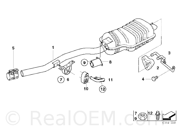

бмв е46 m47 дорестайл, эта банка от моей? а то у меня её года три как не стоит не знаю как выглядит=)) фото сюда не крепятся, нету времени прогу обнавлять сейчас
http://vk.com/feed?s...-28839534_15358
http://vk.com/feed?s...-28839534_15359
Подскажите плиз чтоб знать ехать забирать или нет) Спасибо

Да Похоже на твой.
209.png90A04859.PNG&Size=1600x1400&MethodType=8
