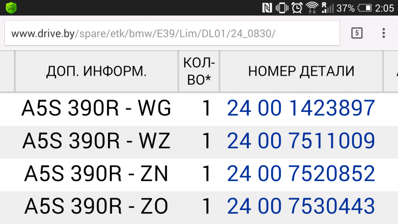

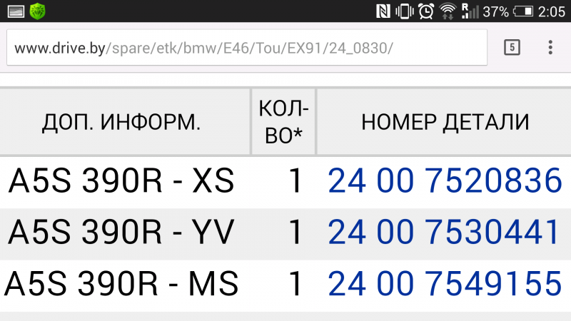

http://www.drive.by/...39/Lim/DL01/24/
по схеме все тоже самое
#7931 Pshek
Отправлено 11 Сентябрь 2014 - 01:55
Открываем по твоей ссылке коробку е39 http://www.drive.by/...m/DL01/24_0830/ . теперь открываем коробку с твоей е46 http://www.drive.by/...u/EX91/24_0830/ . И, как говорится, найди отличия :)
Сообщение отредактировал Pshek: 11 Сентябрь 2014 - 01:55
#7932 Александр330
Александр330
  • 228 сообщений
  • 330d e53(3.0d) е65 М57 535d
Отправлено 11 Сентябрь 2014 - 01:59
отличий нет
#7933 Александр330
Александр330
  • 228 сообщений
Отправлено 11 Сентябрь 2014 - 02:03
если ты видишь скажи в чем отличия я просто не вижу

Отправлено 11 Сентябрь 2014 - 02:12
Как минимум номера разные. И окончания в названиях.
