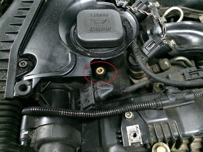

Доброго времени суток! Подскажите, что должно крепится к ушку выделенному красным кругом? Заметил, что идет дым на заведенном двигатели из под кожуха двигателя, снял кожух оказывается дым идет из этого ушка. M57D30N

ничего оттуда идти не должно, если только болт подлиннее не закручивали туда.
да ничего туда не идет, сюда болт закручивается на защиту двигла. просто как сказал Gladj525 кто-то болт закрутил длиннее и все) не парься, закрути и все)

Отправлено 13 Июль 2014 - 12:12
защита прикручивается ближе к переду, на фото ниже. а то отверстие, насколько помню, пустое. но кто-то видимо хотел что-то прикрутить

Отправлено 13 Июль 2014 - 12:20
100% защита прикручивается, либо один из элементов защиты

Отправлено 13 Июль 2014 - 08:34
Там один большой кусок пластика и это не его крепление

Отправлено 13 Июль 2014 - 02:42
Отломали кусок какого пластика. У меня на м47 такое было - сорвал такойже болт в почти томже месте на воздушном фильтре, высверлил его и ничего не закрутил. Ездил а оттуда пёрли газыю Взял на разборке шестигранник нужный и закрутил.

Отправлено 13 Июль 2014 - 03:35
там даже видно как выломан кусок в полукруге со стороны маслозаливной горловины, защита крепится
