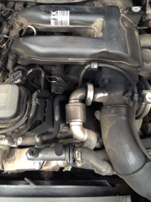

Подскажите, из-за чего возник нагар из сажи? Может что неплохо затянуто?

хомут на соединении егр и трубки теплообменника.

зажми хомут, заведи и побрызгай мыльным раствором.  Будет видно где сечет

да там и так видно куда и откуда сажа прет

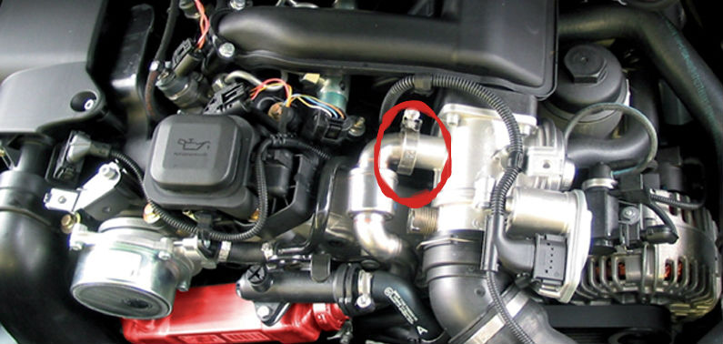

можно тыкнуть стрелкой, какой именно хомут затянуть?
