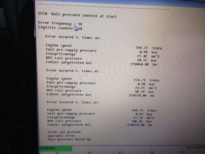

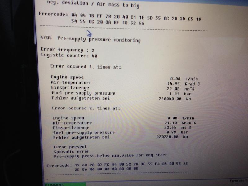

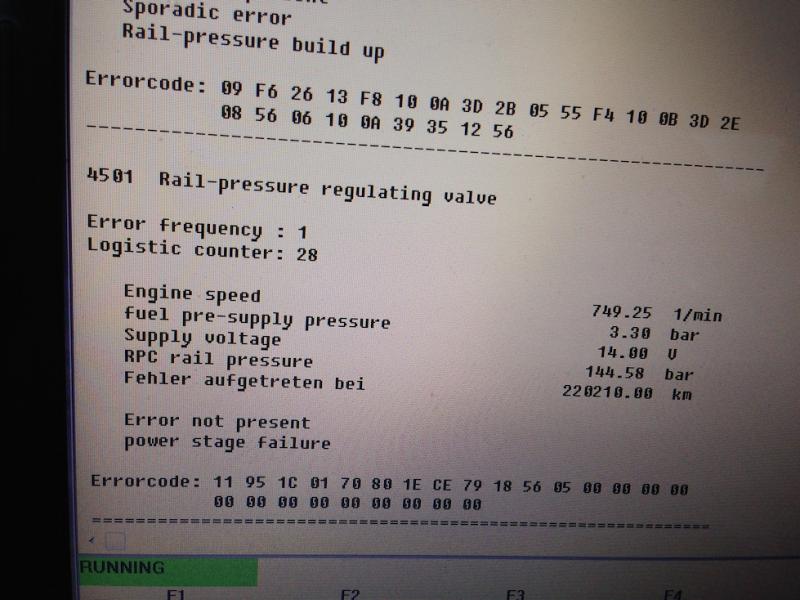

Всем привет. Может кто поможет расшифровать букет ошибок. Авто не заводится, просто заглохло и все. Авто не мое, брата : e39 2.5 дизель. Подозреваю что проблема в насосе в баке или под сидушкой.

после фильтра в трубках воздух? тогда по количеству топлива в баке можно сделать вывод какой из насосов наелся.

Трубки и тп. пока ничего больше не смотрели, шел дождь, быстренько почитали, и смылись, завтра вечером будем смотреть детально, в баке 25-30 литров.
