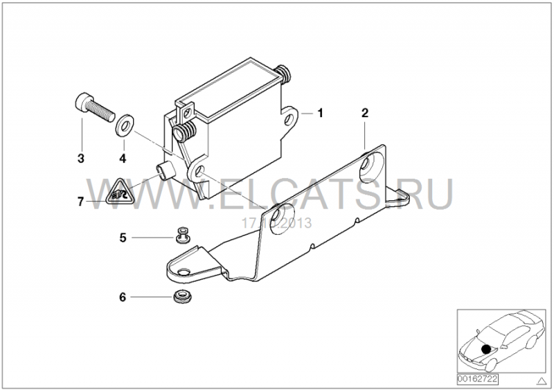

народ, а можно где-то отремонтировать электрический догреватель? или только покупка бу?

Саш, а можно номер этой фигни в тисе? желательно с картинкой

Номер 64 12 9 145 439

сення заглянул под капот и увидел этот догреватель - здоровый он такой. и кстати фишка у меня не отключена - обороты не плавают, а вот клима пытается уже почти сразу врубить на полную катушку обогрев.
