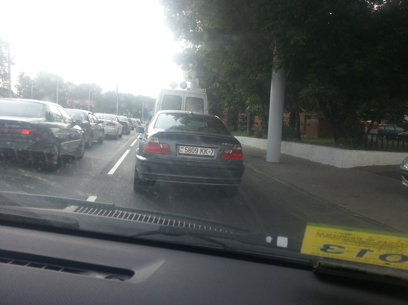

твой с сажевым коптить не будет. Только нафиг это надо? А вдруг сажевый убьется? вырезал его - выписал и забыл.Вот сегодня попался е46 дорест 330д с прямым выхлопом и чистым бампером. Сори за плохое качество (при увиличении все видно)
Может есть какие хитрости? Вряд ли доресты были с евро 4
