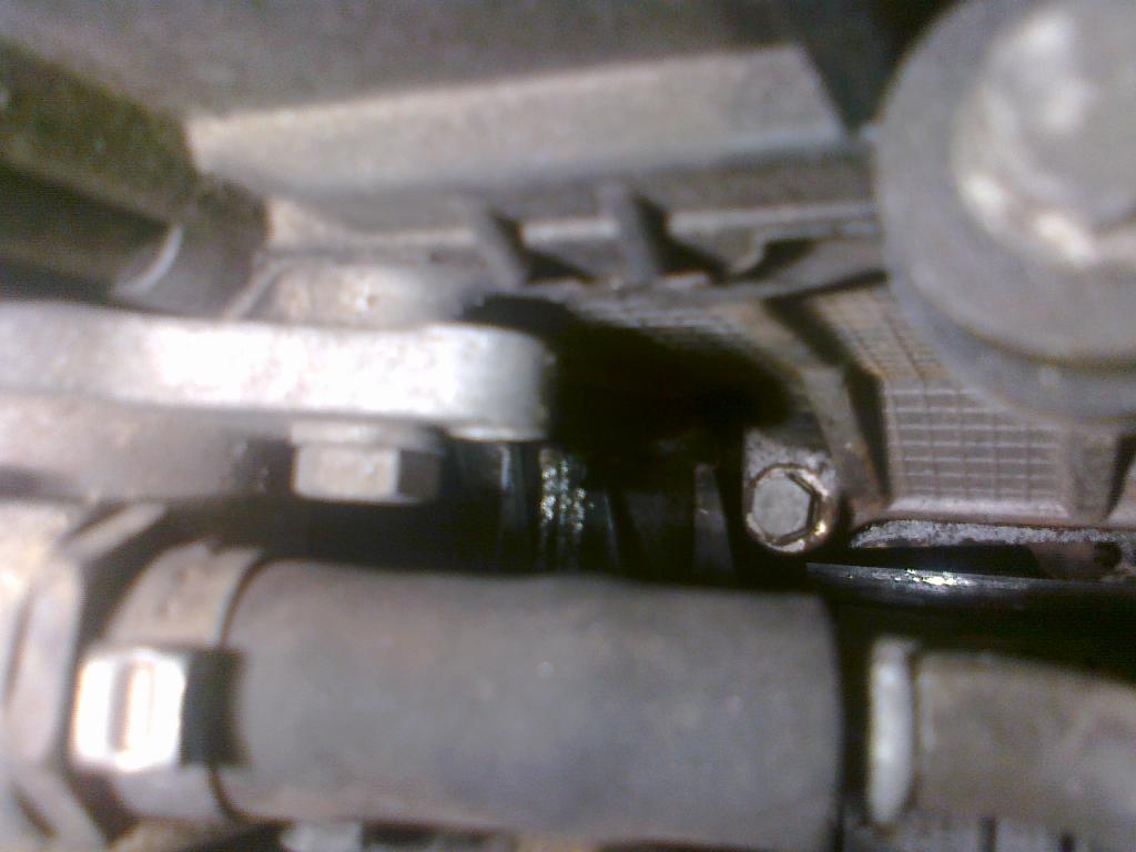

Антифриз уходит! :facepalm: картинку нужную найти не могу, фото как смог так и сфоткал..вытекает и шкварчит..в месте где трубка широкая соприкосается с двигателем..

Отправлено 07 Декабрь 2012 - 09:40
Смотри уплотнение/геометрию корпуса термостата,

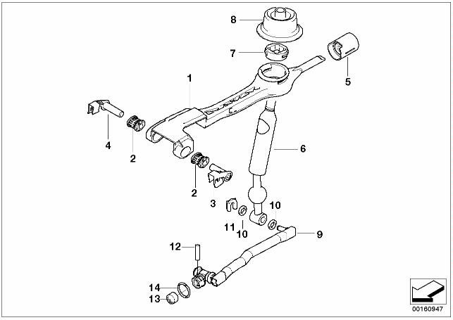

Может кто сталкивался? Подразбита кулиса, иногда подвисает возле 5 передачи, думаю надо втулки менять, а какие х.з. Может №7 на рис.
все не так просто. тебе сюда http://www.bmwclub.b...?/topic/108352/ , там человек победил эту проблему.

Отправлено 08 Декабрь 2012 - 04:39
спасибо, на самом деле всё не просто 8-0
