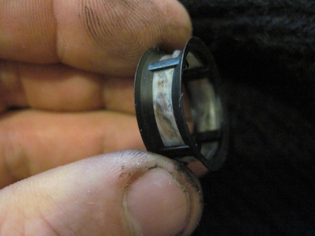

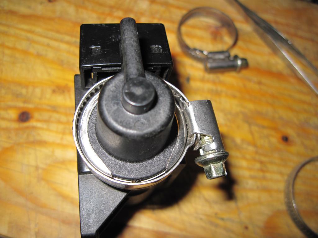

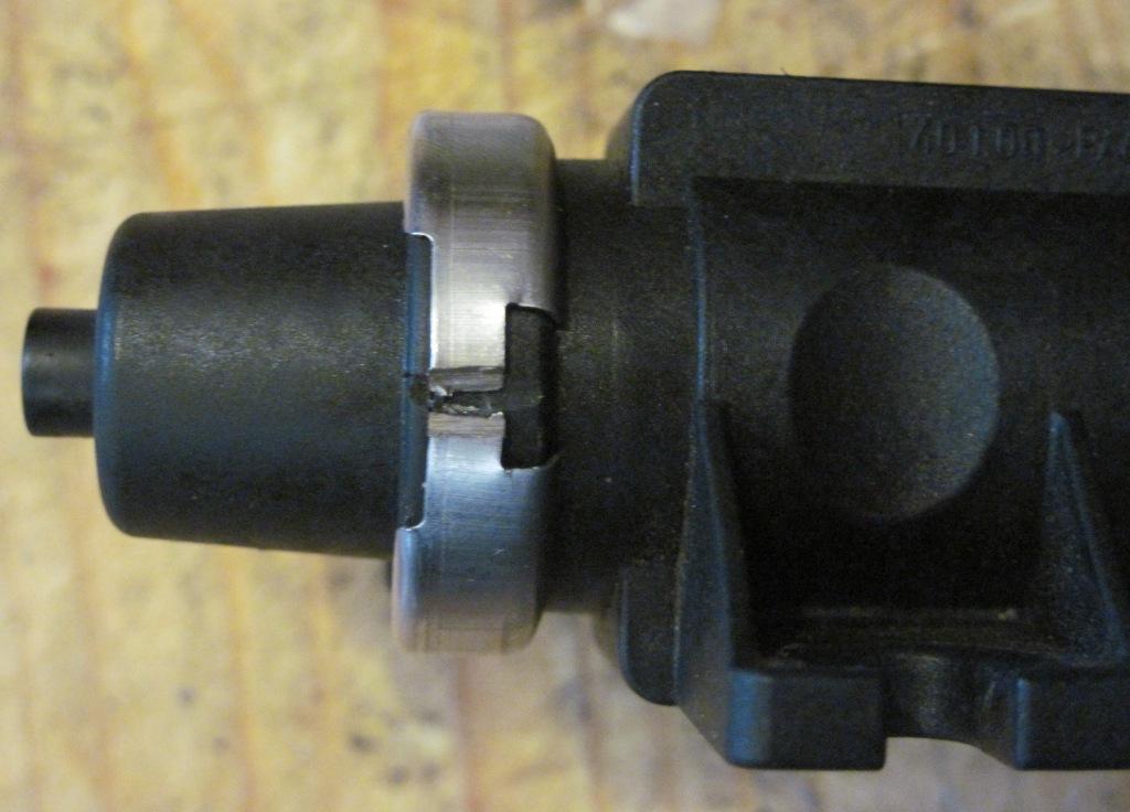

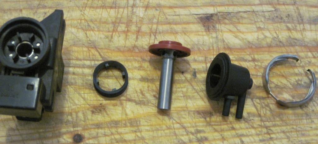

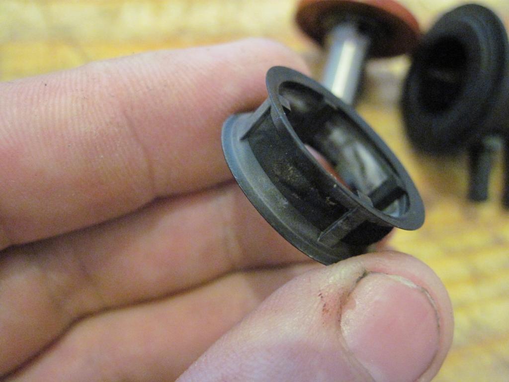

разобрал я свои модуляторы полностью,разбитается-собирается легко(все понятно по фотоотчету , главное мембрану не трогать жирными руками и не мыть растворителями . Внутри есть еще один воздушный фильтрик, тоже был забит напроч.изнашиваться-ломаться внутри нечему, кроме очень нежной мембраны, от масла ей приходит 3.14ц,
турбинный модулятор внутри был сухой, он подальше от вакуумного насоса и от паров масла, да и еще и ресивер перед ним.
А в том что на АГР чувствовалось попадание внутрь паров масла, мембрана разбухла, шток ходил вязко...в общем на замену однозначно.Наверное перенесу подключение нового к вакууму тоже после ресивера через тройник--может быть так уберегу от масла мембраны модулятора и самого АГР
