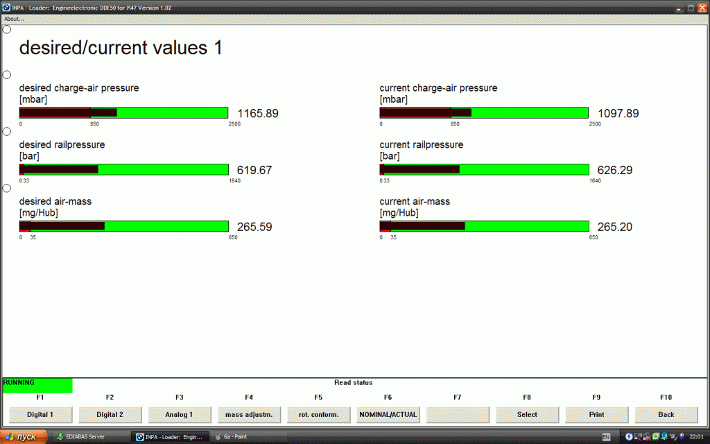

передув только после трех тысяч, а при не больших оборотах даже не додув...К замене, и если передув постояный то легко может он чудить

наивный
ещё можно проверить проводку от DDE до актуатора этого
может он банально не работает
целостность проводки проверил, все ок.
визуально шток при перегозовках двигается

написал же-проверь его компом.целостность проводки проверил, все ок.

Какое давление показывает датчик наддува при включенном зажигании, но не заведенном моторе?возможно и датчик, но что-то он очень правдоподобно дает показания при не больших оборотах:

атмосферноеКакое давление показывает датчик наддува при включенном зажигании, но не заведенном моторе?

ехать на диагностику. есть соответствующий тест для турбины, коим она и проверяется, а не по свисту. кулибины блин.И что, подскажите сделать???

можно ещё люфт проверитьехать на диагностику. есть соответствующий тест для турбины, коим она и проверяется, а не по свисту. кулибины блин.

врядли тест дисом покажет жив он или мертвзначит датчик давления врёт или к нему проводка подходящая барахлит
