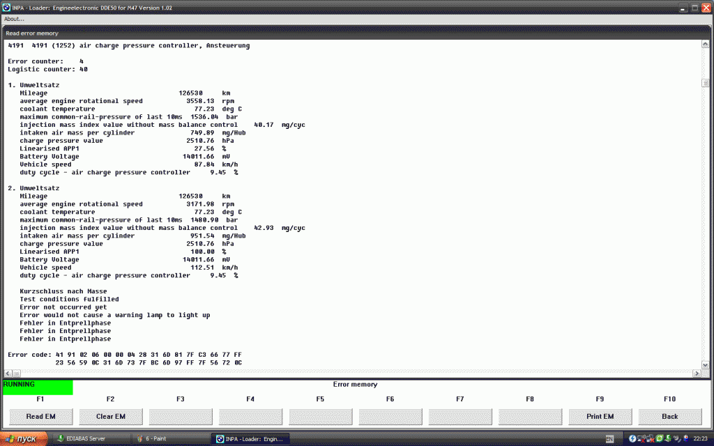

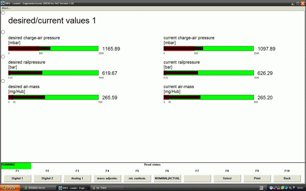

На комп. диагностике на заглушенном моторе датчик наддува показывает значение 1013 hPa. На заведенном моторе значения колебляться в диапазоне 1013-1016 hPa.
Сколько у кого показывает показание датчика наддува на заглушенном моторе?
P.S. Так же висела ошибка: Ошибка регулятора наддува...

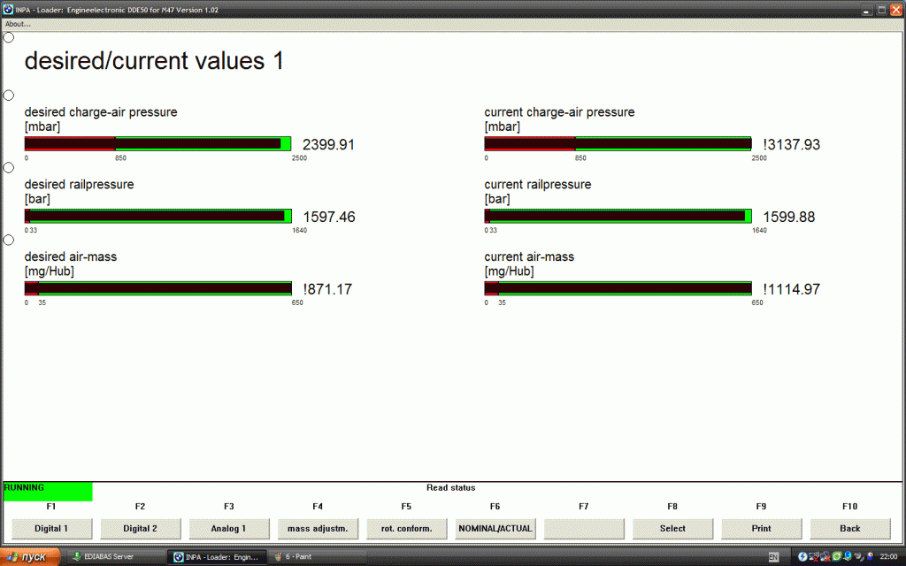

нифига себе передув,никогда б неподумал что так может резать!А по делу смотри геометрию и преобразователь давления,на хх сними шланжик на актуатор турбы и одень обратно,посмотри плавно ли ходит шток,а преобразователь мона поменять местами с преобразователем егр,хотя х.з какая у тебя машина,так и непонялребята, че скажите, есть соображения какие???

машина чипованая? тут датчик похоже наелся. либо что-то с показаниями инпы... как ведет себя машина? а, и двигатель какой? м47н? и на каких оборотах сняты показания?ребята, че скажите, есть соображения какие???
просто от такого давления что в рейле что во впускном (если бы оно такое реально было) - тебя бы в космос запустило давно

машина 320d 2004г.в. M47N, актуатор турбины электронный(
по чиповке не знаю, врятли, не едет она... до двух тысяч еще более менее, потом вообще печаль...
скрин инпы сделан где-то на 3 тыщях

передув, много воздуха. вот она и не едет у тебя.ребята, че скажите, есть соображения какие???

да, при передуве становится в аварию и скидывает давление. страшно тупит.блин, актуатор такой актуатор, турбу менять совсем не хочется)) так если попытаться сделать вывод из моего чтения инпой, получается, что ему капец? кста, после того как произойдет передув и как я понимаю включится аварийный режим, давление приходит в допустимые значения.
если верить ошибке то да, у тебя регулятор давления наддува. но я бы на твоем месте проверил сначала датчик давления.

проверку датчика давления наддува предлагаешь свести к замене или мот есть какой-нить еще способ?да, при передуве становится в аварию и скидывает давление. страшно тупит.
