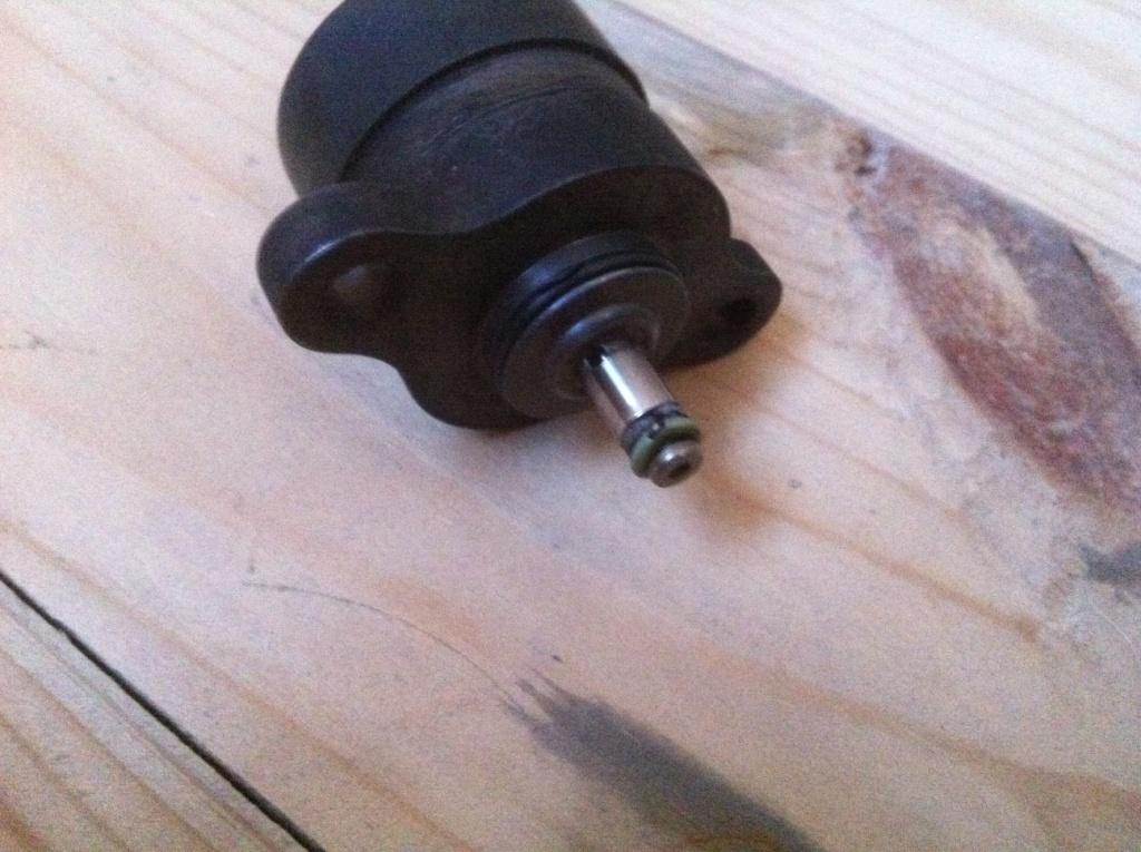

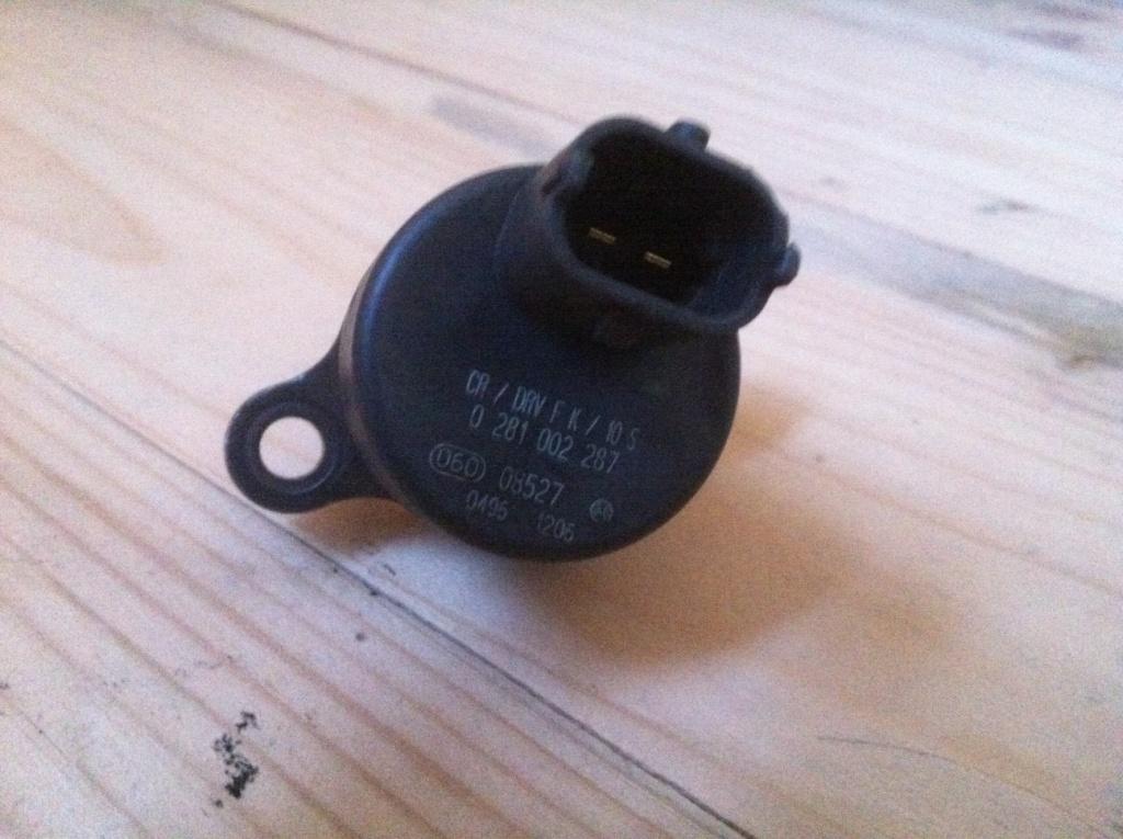

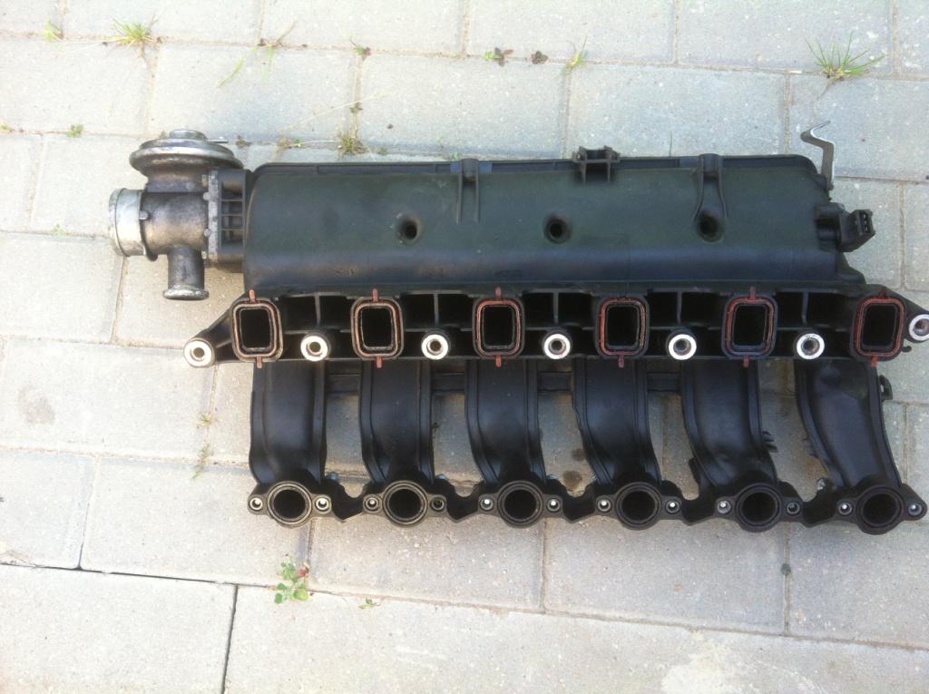

Был долго в коммандировке. Сегодня добрался до машины наконец.Вчера вечером поковырялся.
Насосы работают оба , снимал шланг перед топл фильтром и смотрел как идет ДТ. при вкл зажигания магистральный насос за 3-5 с. накачал около 0,25-0,3 л ДТ.
может датчик давления в рэйле глюканул или датчик распредвала?
Снял впускной коллектор и клапан на насосе.
Впускной оказался без заслонок.
А клапан оказался с поврежденными резиновыми кольцами.
Я так понимаю клапан под замену.
К стати хотел спросить: Можно ли без впускного коллектора завести машину ?
