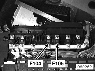

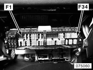

предохран ф2 в бардачке и ф104 за бардачком-100А вот описание работы- из вдс Система предпускового разогрева, DDE 3.0 Питание к свечам накаливания подается через реле свечей накаливания. Включением реле управляет ЭБУ системы DDE. Свечи накаливания выполнены в виде стержневых свечей. У них имеется новый разъем связи. Они подключены параллельно. Регулировка времени накаливания свечей Продолжительность стадии предпускового разогрева зависит от температуры охлаждающей жидкости и напряжения аккумуляторной батареи и индицируется с помощью индикатора предпускового разогрева/ DDE. Предпусковой разогрев Предпусковой разогрев производится при температуре от 6 °C до 20 °C в течение 2 секунд, при более высокой температуре предпусковой разогрев не производится. Послепусковой разогрев После пуска двигателя при температуре ниже 40 °C происходит послепусковой разогрев для улучшения параметров холостого хода и рециркуляции ОГ. Обработка неисправностей При наличии неисправности свечей накаливания, их реле или цепи подачи питания к реле ЭБУ системы DDE получает от реле свечей накаливания сообщение о неисправности в виде сигнала S_GRS. ЭБУ системы DDE само распознает наличие КЗ/обрыва в цепи управления реле. В обоих случаях в ЗУ заносится сообщение о неисправности 8 "Система предпускового разогрева" а впредь скачай вдс и пользуйся, если хочешь сам во всем разобраться.

не могу понять, а где находится предохранитель на первом изображении, под бордачком также? со вторым понятно!
