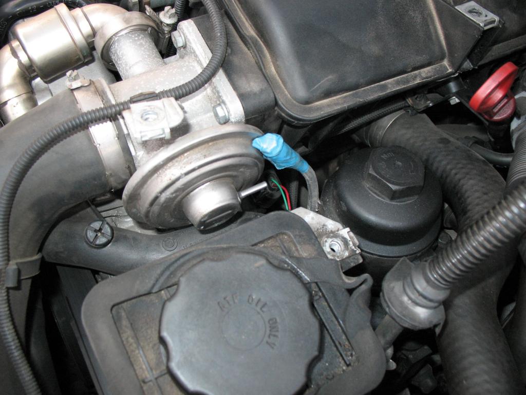

'корч' сказал(а) 21 Мар 2012 - 4:01 ПП:
На СТО с клапана поз.14 http://www.bmwcats.c...ics/11/11_3327/ сняли и заглушили трубопровод болтом, скажите для чего это сделано и не будет ли плачевных последствий от такого "апгрэйда"?
если есть теплообменник, то после такого глушения ЕГР он может прогареть. Вернее, прогарит рано или поздно. Дымность действительно упадет - это факт.

'maksx' сказал(а) 21 Мар 2012 - 8:39 ПП:
так что лучше после ТО вернуть шланг назад на клапан? и где находится теплообменник (как выглядит)?
у меня когда таким образом заглушил ЕГР (теплообменника нет) после 2тыс. оборотов валил дым как из паравоза вернул все обратно стало норм , мот чтото не так сделал?

Отправлено 22 Март 2012 - 08:20
'sharman' сказал(а) 22 Мар 2012 - 4:47 ПП:
FAQ по дизельным моделям BMW E46
а зачем его сняли для ТО? :blink:
чтоб я знал для чего ... мастер попался "суровый неразговорчивый", снял с клапана шланг + вкрутил в него болт, на вопрос че за хз что-то там се под нос пробормотал типа так надо ... вот я и спрашиваю аксакалов кто зубы сьел на этих дизелях что зачем и куда ...

#3311 корч
корч
  • 19 сообщений
  • e46
Отправлено 22 Март 2012 - 08:23
'norbelman' сказал(а) 22 Мар 2012 - 5:17 ПП:
у мну дыма нет и вообще ничего не поменялось ... вроде еще сказали что должна ехать быстрее )))

#3313 корч
корч
  • 19 сообщений
  • e46
Отправлено 22 Март 2012 - 08:35
'sharman' сказал(а) 22 Мар 2012 - 5:31 ПП:
нда...сто...что только не бывает :kos:
если действительно интересено что зачем как и почему номер в подписи-набери расскажу, писать много да и лень.
не поменялось визуально, потеплеет почувствуешь
вы мне просто скажите - 1)етат шланг вернуть назад 2)забить и так ездить с заглушенным 3)как в факе удалять всю систему ?
... и в чем проявиццо при потеплении такая доработка?
#3314 sharman
sharman
  • 14 659 сообщений
  • 4.8i
  • Mogilev
Отправлено 22 Март 2012 - 08:40
3.
#3315 DimaSmile
DimaSmile
  • 1 124 сообщений
  • 320d chip....была
  • Minsk-city
Отправлено 22 Март 2012 - 08:48
'корч' сказал(а) 22 Мар 2012 - 5:35 ПП:
авто с ЕГРом можно сравнить с курящим человеком.Считается что авто немного порезвее будет..хотя мой личный жопомер ничего не заметил
