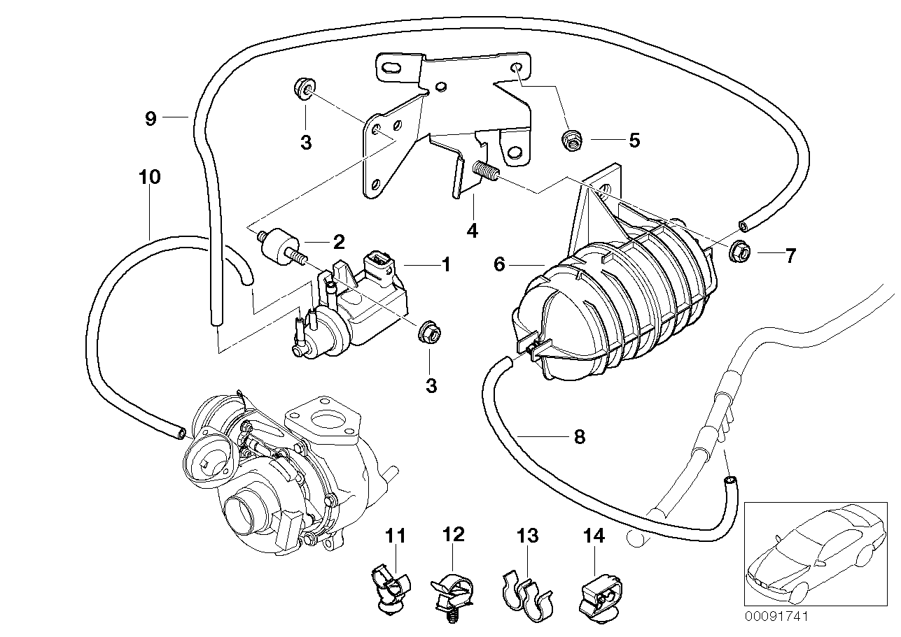

на картинке есть преобразователь на турбину и должен стоять возле бочка омывателя, а у меня его нет, управление турбиной электромагнитное.

надо сразу писать что за машинана картинке есть преобразователь на турбину и должен стоять возле бочка омывателя, а у меня его нет, управление турбиной электромагнитное.
