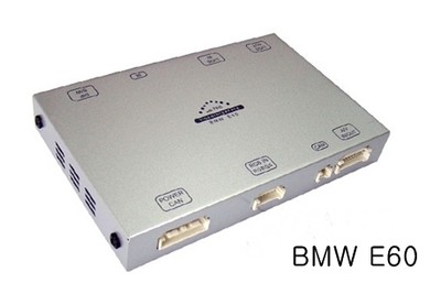

Сегодня сделал обновку в виде движущихся линий парковки для е60. Наконец-то добил. куплен видеоинтерфейс и воткнут в разрыв монитора и модуля CIC. Установлена камера заднего вида. Сам видеоинтерфейс генерирует линии парковки. Интерфейс подключается в разрыв CAN монитора. Никакой резки проводов. Установка камеры занимает 30 минут не более, видеоинтерфейса 20-30 мин. Все сделано было пол года назад, но линии сначала не активировались, сегодня пришел новый интерфейс с исправленной прошивкой. По функционалу: Plug and Play Два видео выхода Два видео входа Управление от джойстика по CAN. Сервисное меню Возможность подключения внешней навигации и тачскрина для ее управления Активация камеры заднего вида через CAN или лампу(через лампу гайдлиний нет) Камера переднего вида. Разбивка экрана (три вида) Если вcпомню еще - отпишу. Актуален для машин: F10, F11 F12, F13 F01, F02, F03 X3 - F25 X5 - E70, F15 X6 - F16 E60, E90, E91, E92, E93

Больше 300 у.е.
камеру не в счет.
а что за видеоинтерфейс, глянуть бы на него)

вот чудо техники ))

вот чудо техники ))
Энто под ССС......
