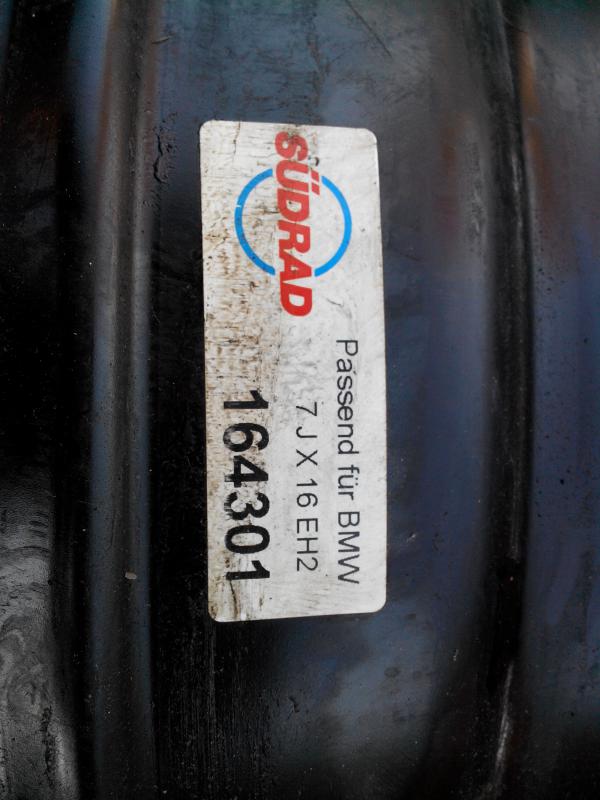

Знает кто, такие "железяки" на E39 пойдут ?

Вроде они с вылетом под Е90
Ну да..продавец сказал что шли на e90...короче как я понял на е39 не идут
Конечно нет, вылет разный

 они просто не наденутся на ступицу - у них ЦО 72.6 , а у Е39 74.1 мм
а вот с чего вы взяли что они с Е90 мне лично не очень понятно , хотя я не спец в железе
