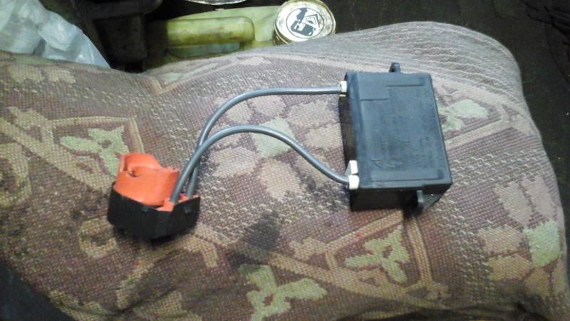

Инициатор газоразряда меняли? Или только блок розжига и лампу?

Была аналогичная проблема, игнитор. Найти рабочий - тот еще квест)
Цена вопроса?

Бу от 25$. Новый около 130$.
Блок ,провод и эту хрень.
Это и есть инициатор. Но бу часто попадаются не совсем рабочие. Попробуй все комплектующие в фарах местами поменять между правой и левой.

А если нет?
Ну это на всякий случай,собираю все варианты.

А если нет?
Ну если все элементы поменяешь местами, а проблема останется на той же фаре, то проблема либо в проводке, либо в блоке света, больше вариантов вроде нет.

А если нет?
блок, проводка, если заработает на другой.

Блок света,чтобы по тису не искать,место установки.
Слева от руля черная штучка с помощью которой свет включается :)
Я тупанул)))))
Спасибо. Последние 100гр,были лишними.
