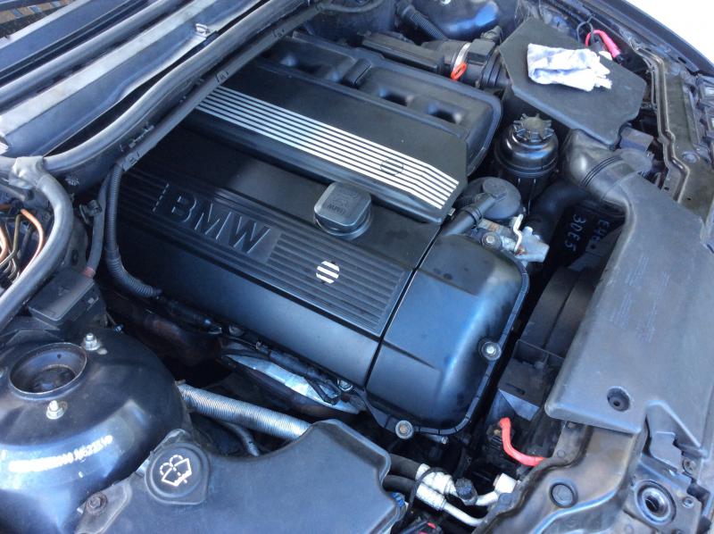

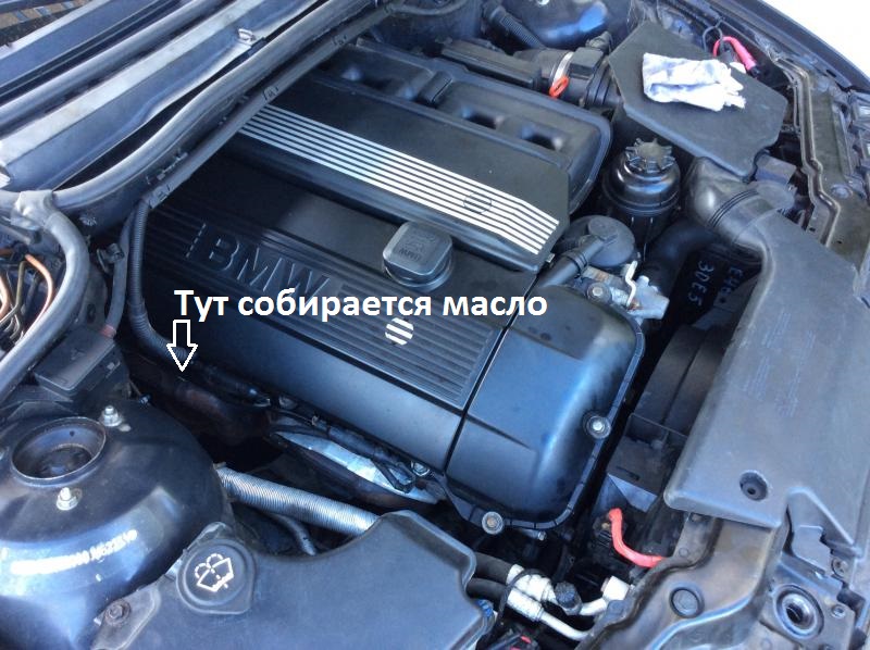

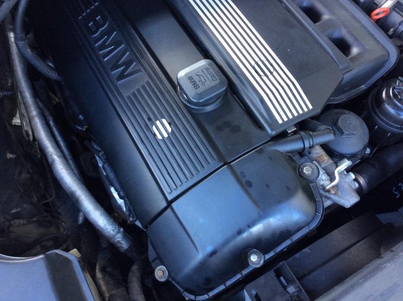

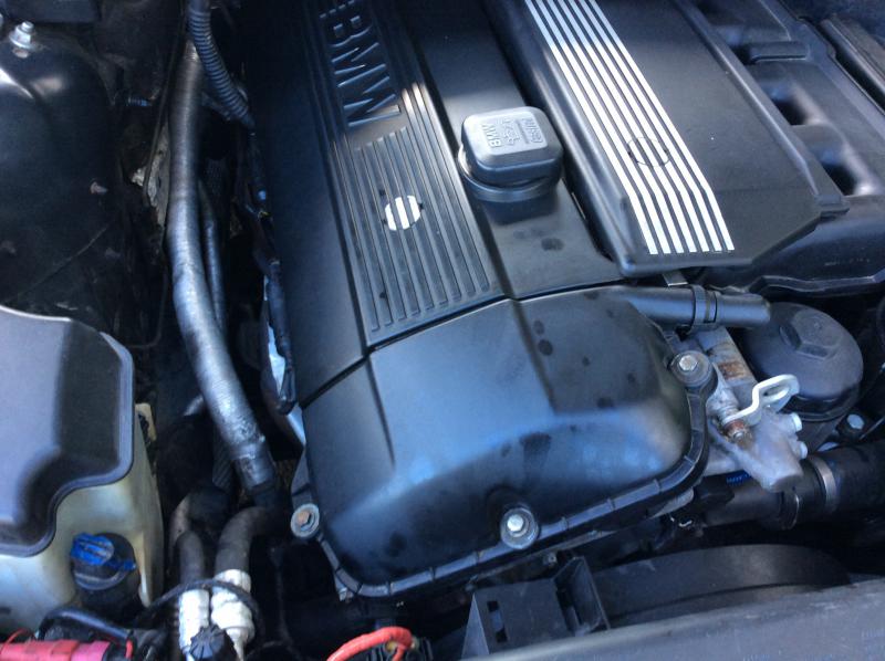

Ребят, такая трабла, в районе выпускных колекторов на металлической защите прямо под пластиковой крышкой ГБЦ по чуть чуть собирается масло и капает на выпуск, следовательно дымит и воняет сильно. Поменял прокладку на reinz и прижимные кольца на колпачковых болтах на оригинальные bmw, масло стало собираться гораздо меньше, но всеравно есть. После километров 15-20 езды не особо активной накапливается капелька и падает на выпуск, откуда она ска может течь? Крышку с виду смотрели, целая, когда ставили прокладку промазали герметом где по ТИС это надо было сделать. + еще заметил какие то капли на крышке после езды - что за они иотеуда так может свистать под капотом?
(На фото капельки на кожухе крышки)
А вот тут место сбора масла

Я бы прокладку чуть смазал герметиком. На м52 трудно было поставить ее ровно
M54
мне вот тоже подсказали что можно просто герметом пройтись, ибо reinz и большинство других прокладок почему то не очень грамотно сделаны под пазы крышки - вот и текут. Завтра сниму щитки на крышке, прочищу все и попробую обнаружить течь. Крышка это или не крышка.
а по каплям не подскажите? или это может быть что угодно?

уже писано переписано, что прокладки клапанной только ориг

хм странно, ставил 2 раза Reinz на m54 и никаких проблем. Не текло даже без промазывания углов герметиком.
