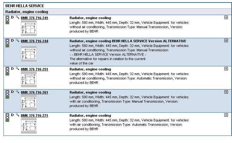

3 страницы обсуждения по очевидному вопросу. В ЕТК радиатор определяется по наличию двух параметров:
S534A Автоматическая система кондиционирования / S530A кондиционер
S205A автоматическая коробка передач
Если хочется Hella Behr Service - в каталоге однозначно указаны варианты:
Для 325 МКПП с кондиционером необходим радиатор с 8МК 376 716-261
спасибо, по-ходу путаница в экзисте... а производитель вообще стОящий?
