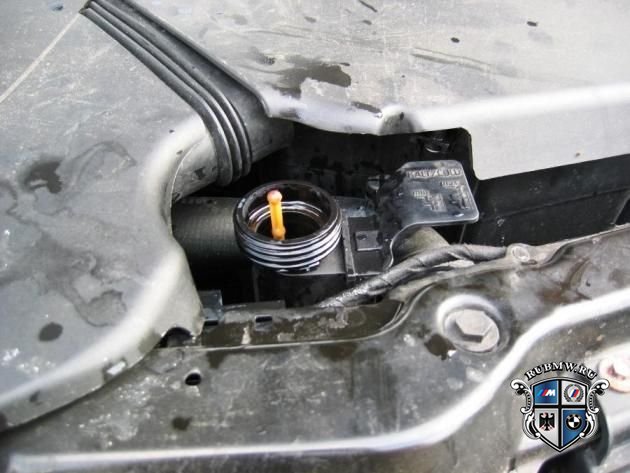

ге может система ОЖ подтекать чтоб за ночь оброзовывалась воздушная пробка и печка не дуло горячим пока не начнёшь движение?в любом месте или вход выход в радиатор врятли?
#8031 Alexander_318i
Alexander_318i
    БМВ - есть БМВ
  • 5 422 сообщений
  • E90 320d
  • Минск / Уручье
Отправлено 16 Май 2014 - 08:23
Уровень ОЖ по утрам (на холодном двигателе) выглядит так?
#8032 Kuh
Kuh
  • 1 234 сообщений
  • e46 330 Ci
Отправлено 16 Май 2014 - 09:22
уровень уходит в низ. И я наблюдаю через день маленькое петно антифриза. Понятно что за ночь у меня завоздушеавается система в точнее печка и когда я начинаю движение воздух выходит. Так вот я и спросил она в любом месте может подтекать и из за этого воздух в системе отопления будет или только непосредственно с патрубкоа на печку. Через два дня подливаю антифриз до уровня.

Так вот я и спросил она в любом месте может подтекать и из за этого воздух в системе отопления будет или только непосредственно с патрубка на печку. Через два дня подливаю антифриз до уровня.
Если ОЖ подтекает, то это уже ненормально, ищи откуда течь и устраняй, скорее всего течь будет по соединениям патрубков. Если текут патрубки печки со стороны капота может и будет завздушиваться печка, но не факт. Если течет где-то в районе радиатора, то только падение уровня ОЖ ниже минимума сможет вызвать завоздушивание системы ОЖ.
З.Ы. Не дублируй фото в ответе, просто удаляй его.

Да бочек у него течет, вероятность 80%.
И это, даже если бы он каждый день подливал по 0,5 л в систему, то за ночь ничего не завоздушивается.

Да бачок я менял уже. Просто один день есть подтёк на асфальте а другой день нету.
