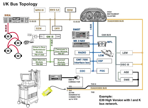

I-Bus можно брать где угодно, цвет провода - бело/красно/желтыйа родная в родной монитор где то выходит?
я же говорю как раньше было, часы вынул - комп поставил
