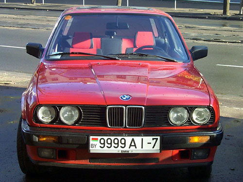

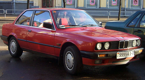

Ну вот что приобрел:
BMW 316i, 9.88 г.в.,
Кузов: Красная E 30; купе; 2 двери.
Мотор: M40; B16 Motronic.
АКПП 4х
-люк;
-эл.зеркала;
-гидроусилитель;
Обошлась 1730
Уже сделано:
Замена шаровых коротких
Замена салентблоков пер. рычагов
Замена ремней включая ГРМ+ролики
Замена задн. Лев. Подшипника
Ремонт рулевой рейки
Осталось (принимаю советы):
1) Подушки задние(думаю оставить на весну)
2) Амортизаторы передние (думаю оставить на весну)
3) Низкая температура двигателя (в конце синей зоны): думаю, что это термостат, т.к. антифриз сразу идет в радиатор. С этим связываю : расход масла субъективно увеличился с уменьшением температуры на улице до 150-200 гр. на 1000; расход топлива увеличился в городе до 10-11/100.
Когда пригнал из Волковысска: трасса 90 7-7.4/100, город 8-10/100
4) Звук «ССССССС…» сзади справа при движении. Думаю либо насос, либо колодки (на левой был 1 мм)
5) Легкий гул на 70 км/ч. Сильно уменьшился после ремонта рейки. Но еще не делал схожение и балансировку + немного сечет глушитель.

Поздравляю с покупкой, и походу есть пару вопросов. Вопросы? Салон перешит или чехлы??? Где делал рейку, как сделали (и что именно) и за скока? А то они любят гайкой рейку зажать, и с умным видом, типа мы все починили. А вот по маслу... из опыта могу сказать 200гр на 1тыр км масла - это примерно 2 мм зазору в компрессионных кольцах (если конечно из сальников не течет). Так что советую тебе колечки поменять... и все остальное за компанию, а то закалмажешься масло доливать. А вобще зебы авто... а номера так вообще :unsure:

Отправлено 25 Октябрь 2004 - 02:21
а что с правым поворотником?

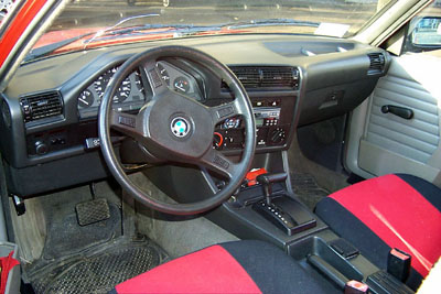

Салон - чехлы уже были (сидуха водительская трохи просижена) кстати мот кто пробовал перекидывать жопы седушек местами, возможно ли это? Рейку делал на Логойском тракте 20 у Валеры 60 у.е У меня немного подтекал пыльник. надулись оба и хрюкали когда нажимал, потом текущий лопнул На счет ремонта сказали, что железо было в норме (как я и думал), было пара царапин. Руль стал намного лучше Упоминали их и на этом форуме, знакомый у них делал. Если привозить снятую, то вроде 30-40 шлифовать, растачивать и т.д. отдают на какойто завод гарантия 6 мес. Ну номер любому могу такой заделать: 1 минута в фотошопе :unsure:
блин! сам ради интереса сходил посмотрел: чуть-чуть различаются он немного прозрачнее, а так из-за солнца. там чутка крыло красили...
А у кого нибудь были повторители поворотов на крыле? а то я не видел что то ни укого

Ну и оторвал тачку! Поздравляем всей семьёй. Штк. Я сиденья менял местами раз. Была у меня 84 г. когда-то. Водительское было до того просижено, что пару штанов порвал пружинами. Так вот, когда поменял их местами, показалось, что руль резко стал правее, а самого будто развернуло влево градусов так на 10. Может всё-таки сиденья соорентированы каждое немного к центру? А может мне тогда и показалось? Давно было. А аммо я бы поменял до зимы.
