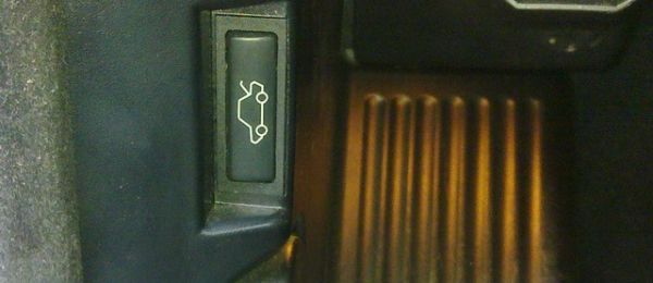

Немного не в тему но))) пересел с седана на туринга)) и сегодня подмерзла кнопка багажника)) есть какая хитрость его открыть?)) кроме как в раскорячку через салон туда лазить)) просто в седане можно было или через замок или с ключа, а тут с ключа ромбика стекло открывается, которое тоже замерзло))) а личинки замка на багажнике нету)

на будующее можно установить в салоне оригинальную кнопку открывания багажника из салона ( есть во всех американцах по заводу) для установки нужна только кнопка , ставится в пластик в районе открывания капота . сейчас у вас там заглушка
