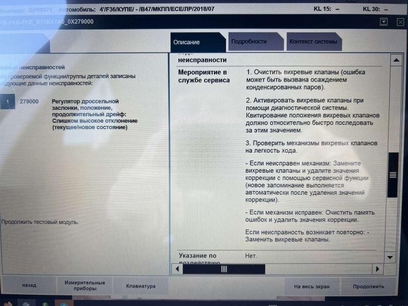

Всем доброго дня!
Помогите решить проблему, может кто сталкивался:  B47O  190лс  2018 год
Загерелся чек, почитали, ошибка по дроссельной заслонке
"Регулятор дроссельной заслонки, положение, продолжительный дрейф. Слишком высокое отклонение
текущее/новое состояние"
Впуск почиститли ореховой стружкой, проблема не ушла,подскажите куда рыть, не хотелось менять все подрят
Спс
