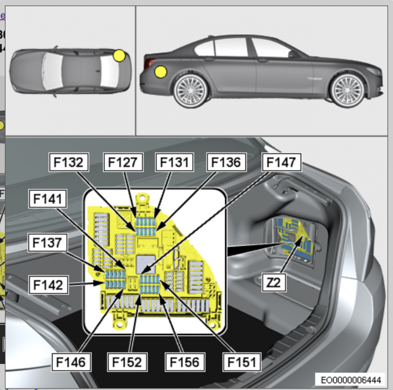

Всем привет! Есть вопрос, может кто знает какой предохранитель отвечает за штатный автономный обогреватель Webasto на BMW F02 2009 г.в. 730Ld. по тем схемам, что есть в интернете не понятно ничего. Заранее благодарен.

Предохранитель F142

Предохранитель F142
Спасибо большое)
