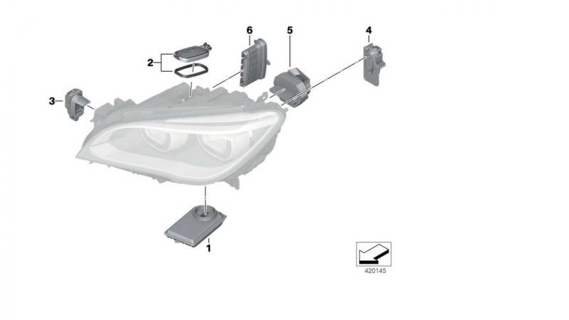

#9 Jenya1976
Jenya1976
  • 21 сообщений
  • F02 750 iL xDrive (rest)
Отправлено 14 Февраль 2022 - 10:16
А можете подсказать где он стоит, № 6 ?

#10 andrey525
andrey525
  • 1 754 сообщений
  • G11 740xd
Отправлено 14 Февраль 2022 - 04:01
Да, #6
Поменяйте местами в фарах
