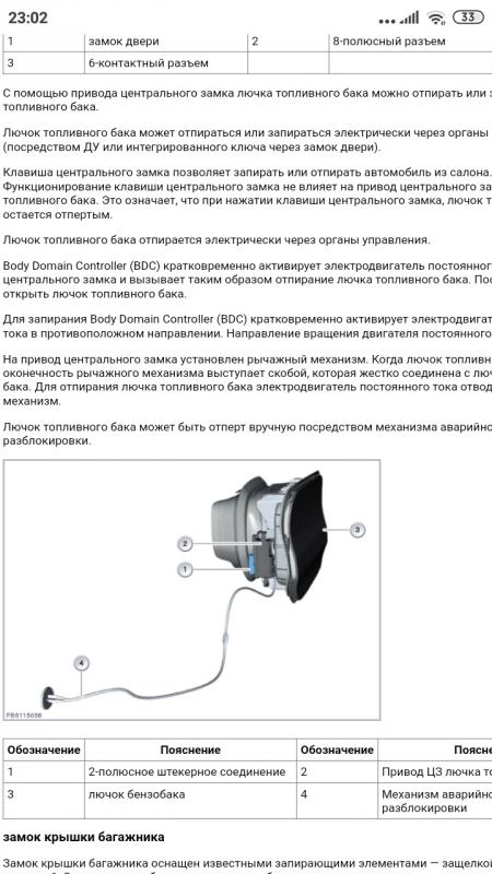

Добрый день подскажите.. не открывает в bmw g30 лючок бензобака. тросика в этой машинету .. может кто подскажет как открыть в ней лючок ?
