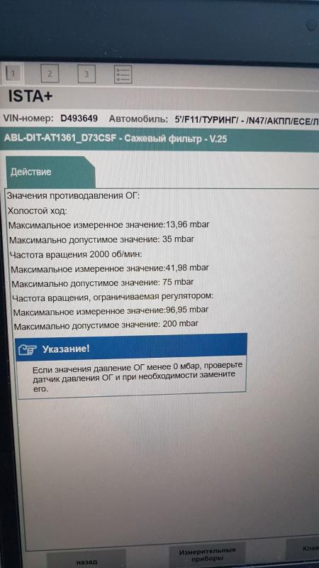

Добрый день,заметил сажу  в выхлопе, при наличии DPF
 F11 525Xd N47S1, AdBlue.
Почитал на предмет ошибок, сделал диагностику по сажевику, все ок . Почистил выхлопные трубы , приехал в Минск -  , палец в выхлоп-   сажа
  последний прожиг сажевика был 212 км назад судя по Ista+
 куда копать то?
 F11 525Xd N47S1.  почитал на предмет ошибок, сделал диагностику по сажевику, все ок . Почистил выхлопные трубы , приехал в Минск -  , палец в выхлоп-   сажа
 куда копать то?
Как говорится пока работает (не ругается) не трогай :D Значения в допуске, ошибок нет. Салярка сами знаете какая у нас :D
Ну а так в ветке по 60 кузову много что обсуждалось проблемы то схожи у всех дизелей.
https://www.bmwclub....сажевый-фильтр/

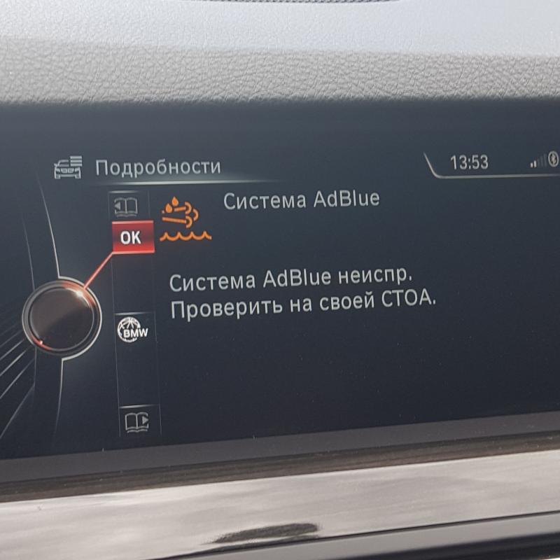

Был на СТО, сервисмен посмотрел, пощупал показал - к банке сажевого никто не дотрагивплся, все чисто вокруг, без следов снятия как сажевика, так и выпуска, и глушителя, есть подозрения на некачественный белорусский adblue, может в этом дело....ибо машинка два раза ругнулась ошибкой на панели,"не верная заливка adblue", через пару км ошибка пропала
