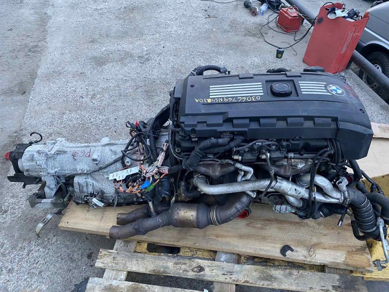

Мотор в наличии, 1800$ Америка, только приехал…
