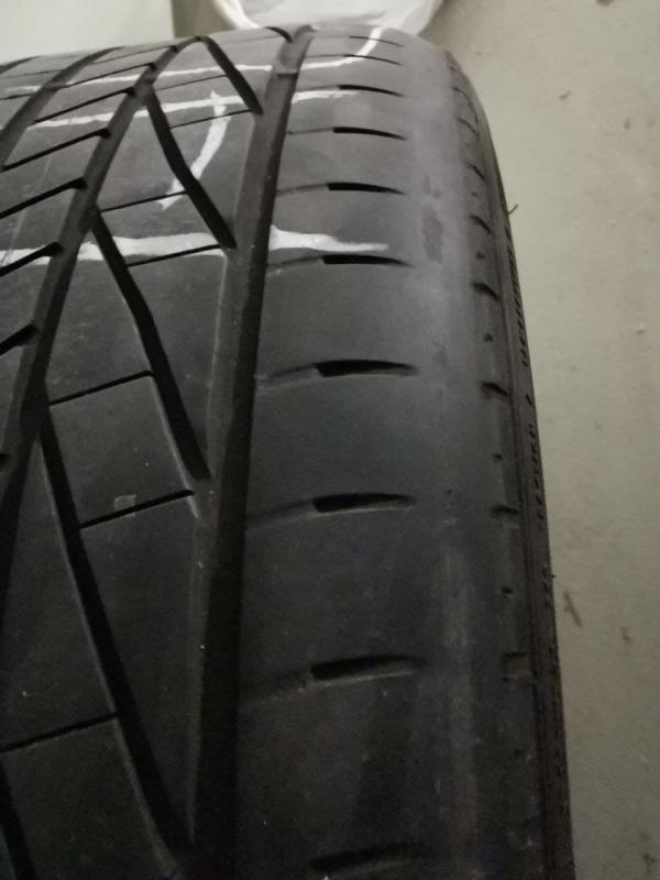

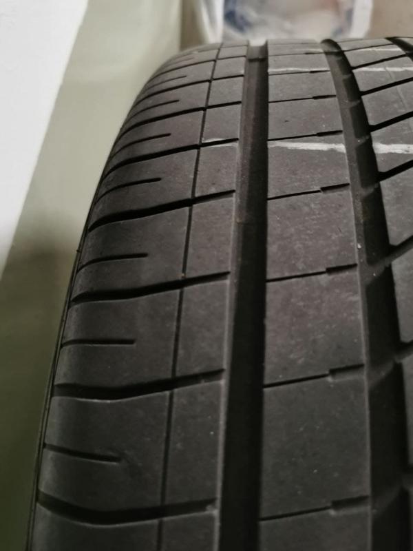

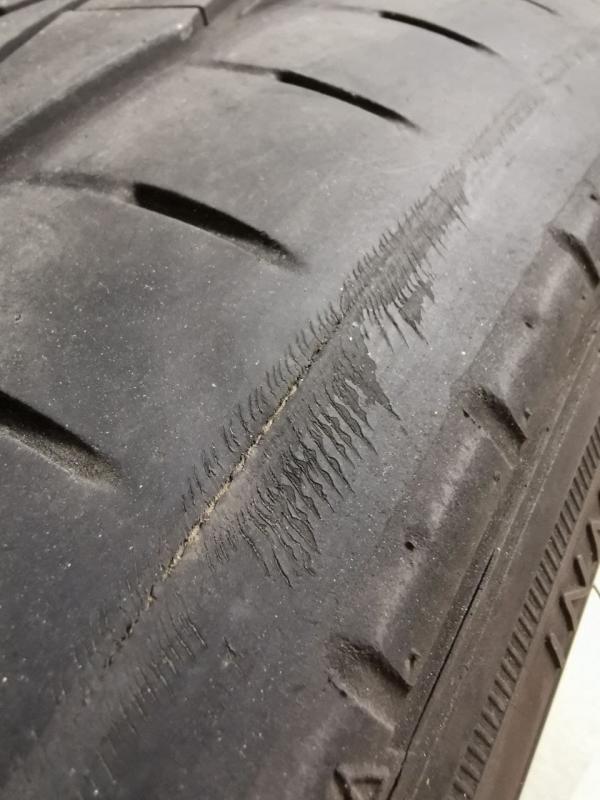

3. Летняя резина задних колес изнутри сжирается. Сегодня хотел лето поставить, а там уже корд видно с внутренней стороны. Зима при этом не сжирается.
Зима все 4 колеса 245 50R18 104V
Лето зад 275 40R19 101Y, перед 245 45R19 98Y
Вопрос - почему лето жрется, а зима нет? Может быть я недокачивал лето и поэтому? Одно время ездил на 2.4, точно не помню.

3 проверить развал/подвеску (именно на летних колесах, а так же давление в них же. Чудес не бывает.

3 сделать развал на лете.
