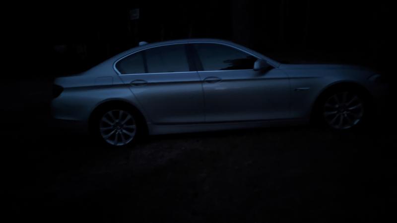

Мало кто делится опытом. Все видимо сразу покупают новые фары. :D
Задача стояла пройти техосмотр и получить допуск к катанию.
Начал за неделю до срока, сейчас ТО нужно пройти до указанной даты, а не в месяц, как было раньше.
В процессе начал тосковать.
Исследование предложения по ремонту фар выявили следующие напряги:
Кто-то отказываются делать именно фары БМВ, особливо последних серий.
Большинство не работают по выходным.
Где-то 1 мастер и расписан на неделю, или будет через неделю, короче записывайся и жди.
Кто-то заявляет сроки 1-2 дня ремонта.
Итого оказалось Фаниполь таки вариант, приняли в субботу в день звонка!!! Работают все 7 дней в неделю, толпа хлопцев пилит-шлифует.
Поменяли стекла, отполировали/забронировали пленкой противотуманки за время с 13.00 по 17.00.
Стекла имели трещины по бокам где входят в корпус, видимые токмо после снятия. ХЗ почему они появляются. Вроде не бил
Ценник гуманный по сравнению с некоторыми другими предложениями ( вопрос коммерческий озвучивать не буду, звоните на СТО, выясняйте )
Выявленные недостатки. Подъезд к СТО грунтовка в колдобинах - грязь. После ремонта думал заскочить на техосмотр, было время, решил помыть грязь.
После ручной мойки, фары опять запотели :facepalm:
Плюнул, поставил на стоянку. Утром пришел - лишь возле поворотника 2 квсм запотевание на одной фаре, почти не видно.
Поехал, прошел осмотр.
Жесть.
На СТО намекали, что уплотнительная резинка задней крышки, та что для замены лампочки, уже не работает, что есть тоже источник запотеваний.
У них нет запчастей для этого.
Следом обнаружил артикул 63117268653, так что будете ремонтировать, приобретайте заранее https://bmwmarket.by...ber=63117268653
Не уверен, что оные уплотнители можно заменить, когда стекло уже установлено.
Ну и эти крышки тоже продаются.
Отчет сдал.
