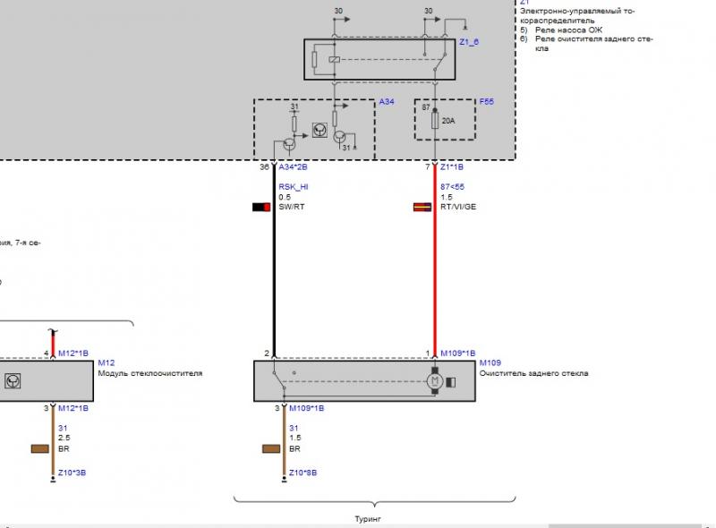

Не работает задний дворник и омывайка на f11. Предохранители целые, реле тоже исправно. При нажатии на рычаг ничего не происходит. Сняли обшивку, не приходит питание на мотор. В блоке висит ошибка : 80208е стеклоочиститель заднего стекла неисправность реле или обрыв провода к реле. Удаляю ошибку и через комп делаю активацию мотора- и опять эта ошибка. И после активации заходу в действительные значения и там пишет, что стеклоочиститель заднего стекла не в стояночном положении. Мотор и щетка стоят как положено. Может кто поможет советом. Может прошивка слетела?

Я думаю "Контакт возврата в исходное положение" в этом виноват. Разбираем механизм и смотрим.
Антиблокировка
Сигнал контакта возврата в исходное положение используется в качестве защиты от блокировки для электродвигателя стеклоочистителя. Если после включения режима стекол сигнал от контакта возврата в исходное положение отсутствует до определенного момента времени (кодируется, например 8 секунд или 16 секунд): электронный блок JBE или задний электронный модуль, или Body Domain Controller отключает режим очистки. Можно попытаться повторно включить привод стеклоочистителей. Если режим очистки снова заблокирован, им нельзя управлять примерно в течение 3 минут. После смены контактов (ВКЛ.- ВЫКЛ. -ВКЛ.) режим очистки должен быть активизирован заново.
При активной защите от блокировки насос омывателя заднего стекла тоже заблокирован.

А почему компом не возможно активировать при удалённой ошибке? А где там в механизме этот контакт смотреть?

а причем тут возврат в исходное положение? если явная ошибка по реле?
Предположение исходя из данных что реле рабочее и питание присутствует :D

Всем спасибо разобрались. Проблема была в блоке комфорта. Меняли nbt и поставили блок комфорта от f10 , по каталогу они одинаковые с f11. А по факту нет. Поставили другой блок комфорта от f11 и всё в порядке.
