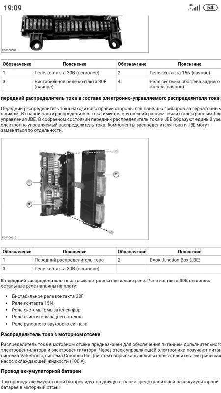

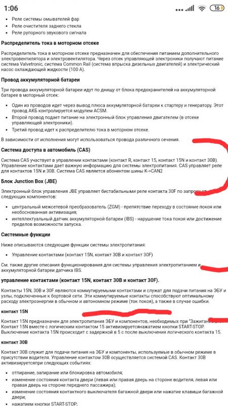

Всем привет. Такой вопрос. Где стоит реле контакта 15 N на токораспределителе в салоне. Снял крышку, увидел только 30в.(черное) и снизу левее зеленое реле. В тисе ничего не нашёл про местоположение 15N. Сейчас погода на улице не способствует разбору и поиску этой релюхи - руки отмерзают.

Под номером два
