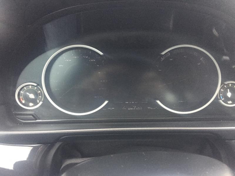

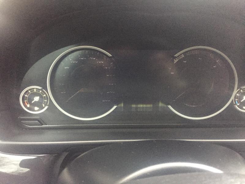

BMW F10 рестайл (без проекции)
full led приборка, сел в авто, завел, а изображение не появилос. Сгонял на дилера - приговорили матрицу. Т.е. типа всю приборку под замену.
Есть ли какие-то еще варианты реанимировать ее? после манипуляций на дилере появилиcь смутные белесые изображения тахометра и спидометра

дилер разбирал? больше похоже на труп конечно. Максимум разобрать разъемы передернуть.

В общем, в китае заказываем матрицу- она совпадает полностью по номерам (могу скинуть оригинал и то, что пришло из Китая- по ощущениям, это одно и тоже)
Находим человека, который сможет разобрать панель (мне такого нашли на автоидее - могу дать контакт этого электронщика), за час собирает- разбирает и заменяется панель.
Даже привязывать не надо.
По итогу:
мин цена приборки в сборе - 800$
цена замены матрицы - 150$ вместе с матрицой.
