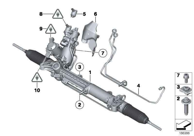

Подскажите что это и нормально ли что вроде как запотевшее. 730д

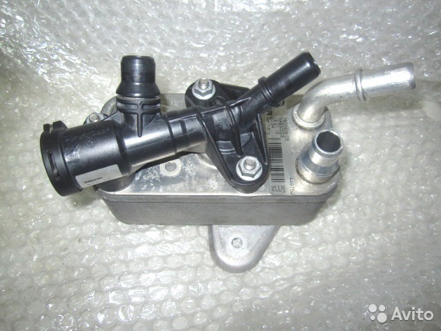

Толи термостат толи рейка, больше нет фото?!?

Отправлено 27 Октябрь 2020 - 09:01
Это рулевая рейка на доресте

Отправлено 27 Октябрь 2020 - 09:13
это нормальное состояние видимой ее части?
Лучше проверить откуда подтекает на подъемнике. это сервотроник под номером 5 либо трубки в местах соединения 4. Нужно следить за уровнем жидкости гидроусилителя.
