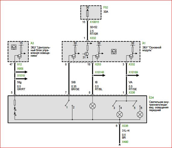

Всем здравствуйте! Установил передний плафон салона (хрусталик) вместо обычного на две лампочки. Соответственно он не горит, при включении габаритов оранжевые огоньки горят, а сами ламы не реагируют на нажатия. Бмв е46 2003г.в

По сути это дооснащение пакетом освещения. Что включает в себя смены козырьков и ламп под ними а так же плафонов салона включая индивидуальные боковые (естественно с протяжкой новых проводов).  Схемы можно посмотреть в WDS-е

Спасибо добрый человек! Дело в том что на просторах инета нет инфы, именно о е46, замена обычного с матовым стеклом, на так называемый с индивидуальной подсветкой. Есть установка в е36 и прочее. Продавец как всегда сказал подойдет, переделывать не станем, сток значит сток! Многие не мало известные люди в кругах автоблогеров давно уже заговорили о том что форумы прошлый век. А жаль когда то здесь можно было решить любой вопрос. Время берет свое, когда то свою карьеру в авторемонте начинал именно здесь.
Кто ищет тот всегда найдет)) Главное захотеть)))
Передний плафон
Задний
Только протянуть провод постоянный плюс (1 пин на первой схеме и 2 на второй) и все будит работать
