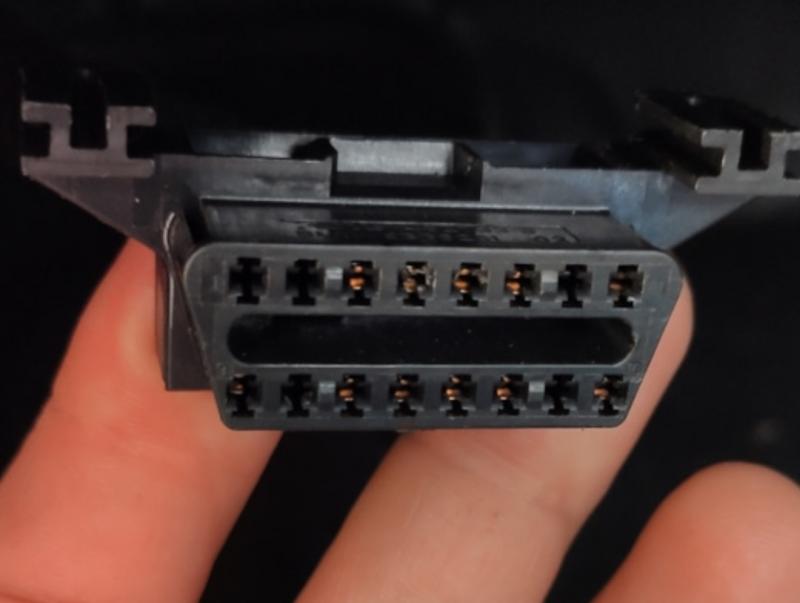

Есть только контакты- 3,4,5,6,8,9,11,12,13,14,16
Подключаю Мультик 4, 16 - это питание и 6,14 - can шины......не работает!

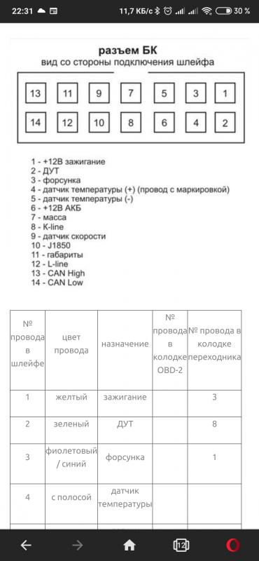

7 контакт параллельно к 4 и 5?
да
