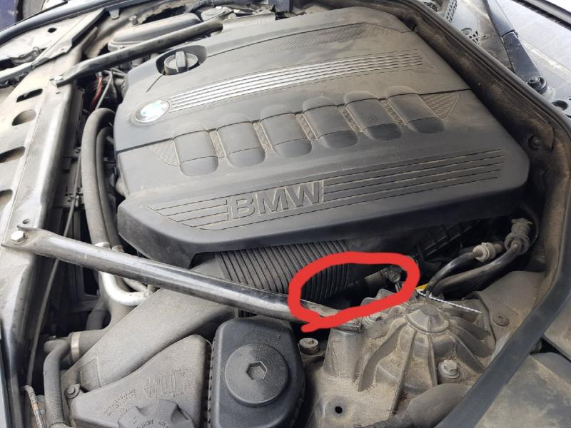

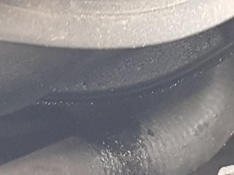

Всем привет. Помогите плз разобраться в чем проблема, видны следы масла на трубке и выше под крышкой. Прилагаю фото с увеличением зума.
f01 730d 2010

Так а если снять воздушные патрубки, может понятнее станет?

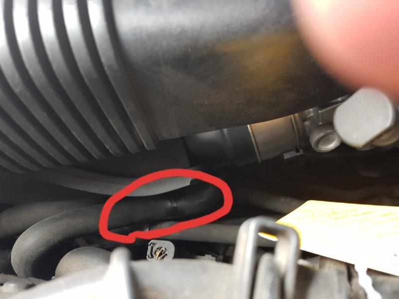

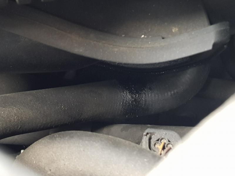

Не станет понятнее. Течет не под самим падтубком, а ниже него под пластмассовым козырьком (см. фото). Что там находится - я не знаю. Может кольцо уплотнительное какое. Может быть кто-то в курсе

И всё же если снять патрубок на воздушный фильтр, а потом тот который от интеркулера на дроссельную, то должно быть понятнее. Возможно сочится надувный патрубок который от дроссельной, а в этом месте просто нижняя точка и с него капает, я долго мучился с потением там пока судьба не заставила дроссельную поменять, теперь вроде сухо

в общем снял посмотрел, но без опыта было трудновато. это патрубок интеркулера сопливит.  внутри кольца есть резинка, думаю что она под замену
