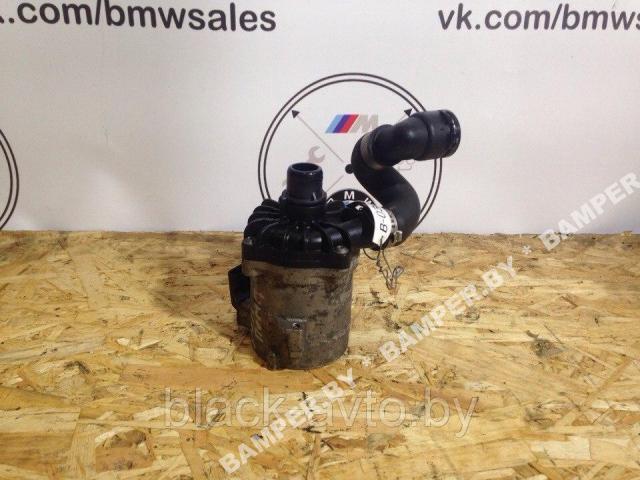

Добрый день. Кто нибудь менял вспомогательную помпу на N63? Которая для интеркулеров, как я понимаю. Подкинули 4 б/у - не работают. Купил новую - тоже не работает. Проводка в порядке. Что то с блоком управления значит? Или помпа не заводится просто на тест, а нужно залить антифриз и поставить вентилятор охлаждения? (что бы не было ошибок по ним)

Тест компьютером сделать можно

может и мозг.

Там свой алгоритм работы.

По лину управляет ими дме, если память не изменяет.

Давно было. Но у меня тоже сразу новая не заработала. Только после прогрева.
