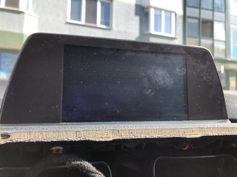

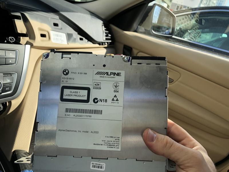

В моём случае в автомобиле стояло не совсем обычное ГУ (не такое как у тех, кто менял). У меня был полностью глянцевый дисплей, джойстик как у CIC. Мой стандартный комплект выглядит так:

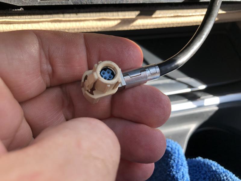

В моём случае не подошли несколько разьёмов. Разьёма GPS антенны на ENTRYNAV не нашлось - ну да Бог с ней  + не нашёл разьёма для вот такого провода (судя по всему - это USB в подлокотнике):
С этим я тоже в принципе готов мириться - так как музыку с флешки уже давно не слушал.
Мне интересен стриминг по Bluetooth, собственно ради этого и решил менять ГУ.
Установил новый дисплей, ГУ ENTRYNAV.
Всё запустилось - но ничего не усправляется - всё как пишут на форумах.
