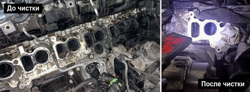

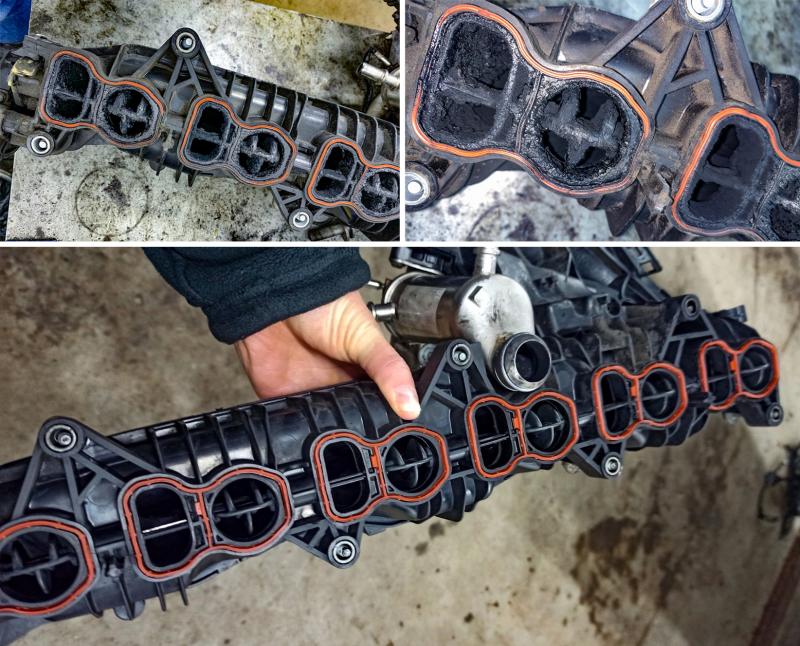

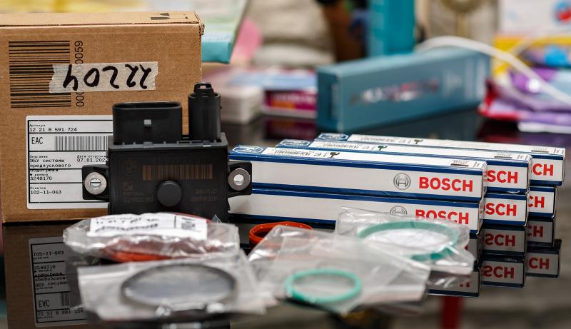

Хотел поменять свечи, ЭБУ, помыть коллектор, дроссельную заслонку, EGR, почистить впускные каналы и клапана. Позвонил на Байернкрафт, за чистку каналов ГБЦ зарядили 1.200 рублей (465$), а не как указано выше 549 рублей  :huh: Машину просят оставить на 2 дня :facepalm: Свечи менять вообще отказались, предложили поменять только блок управления свечами  :facepalm:
Сегодня поехал на проверенное профильное СТО. Чистка впускных каналов ГБЦ и коллектора скорлупой грецкого ореха - 400 рублей (150$). По запросу присылают фото/видео процесса работы и результата.
Без проблем поменяли свечи, ЭБУ, помыли коллектор, дроссельную заслонку, EGR, почистили впускные каналы и клапана, почистили мотор где сажа сочилась из умерших прокладок коллектора на 5-6 цилиндре :good:
