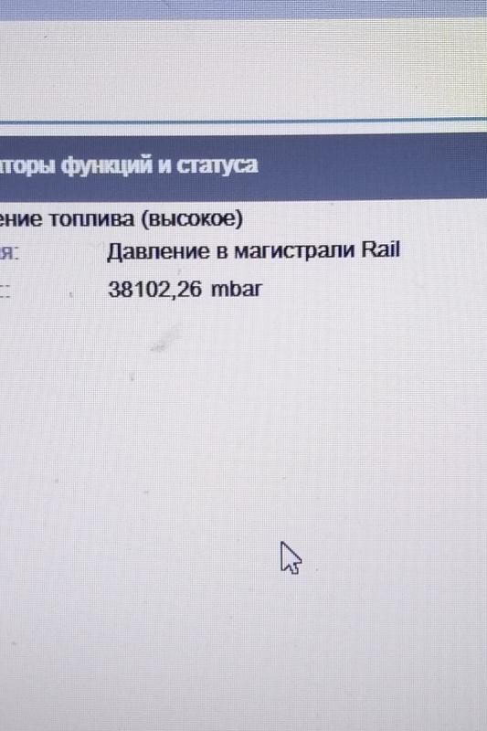

Какие показание должен выдавать насос на XX. У меня через rheingold давление в rail(высокое) на холостом скачет от 46000.0 mbar до 54000.0 mbar.Даже один раз просело до 38000.0mbar.Может отьехал датчик высокого давления?Мотор n54b30.Заводится нормально.Вырос расход.Беспокоят пинки при косании газа когда двигаешься накатом например при проезде лежачих полицейских(3-4)передача.Спасибо

46000 мбар это 46 бар, что-то у вас тут с единицами измерения, а Рейн вообще давление в рэйле показывает в барах, на холостом должно быть около 280 бар если не ошибаюсь и скачки должны быть в пределах 5бар если все нормально работает
