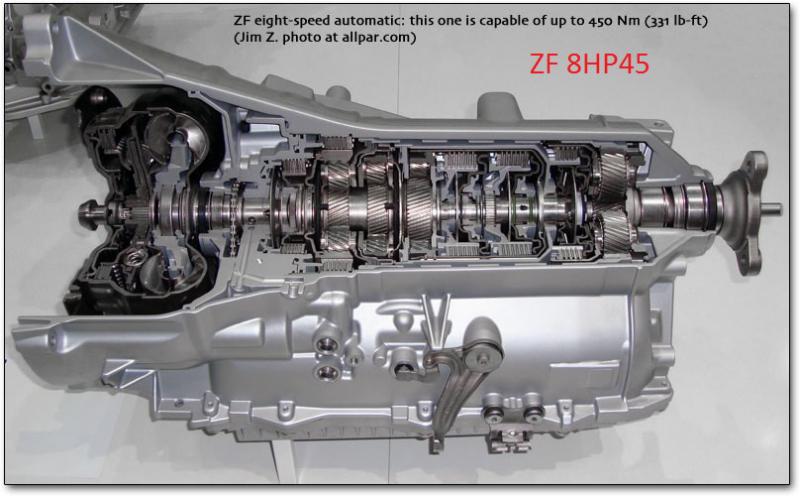

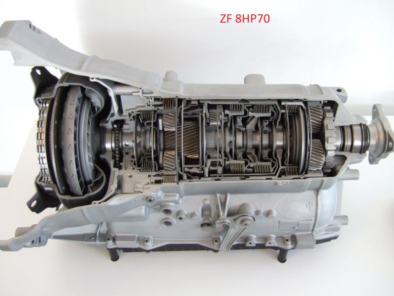

Я не в моторе нашёл(хотя и в нём тоже), а конкретно в ф10, 530D(xD), 535D(xD), 550i(xi) двигатель N63, и М550dX двигатель N57D30S - у них у всех идёт коробка - GA8HP70Z
а начиная с самых овощных 518д, 520i и заканчивая твоей 535 с двигателем N55, стоят коробки - GA8HP45Z.
Например для меня, коробка, как и двигатель - важный узел, и то, какую я хочу купить ф10, имеет "усиленную" коробку, которая держит "стоковый" момент от м550д в 740 нм, и "чип" она тоже держит, некоторые ездят на чипе 1000+Нм, и всё у них хорошо с коробками..

Коробки то одинаковы, да бублики разные. На 550д стоит N57X а не н57S. Были все опции на ф01, отъездил 200тыс и ни одна из опций не портила настроение, а вот руление с этими опциями добавляли его.

извиняюсь, но! коробки совсем не одинаковые.. картинки - ниже.
