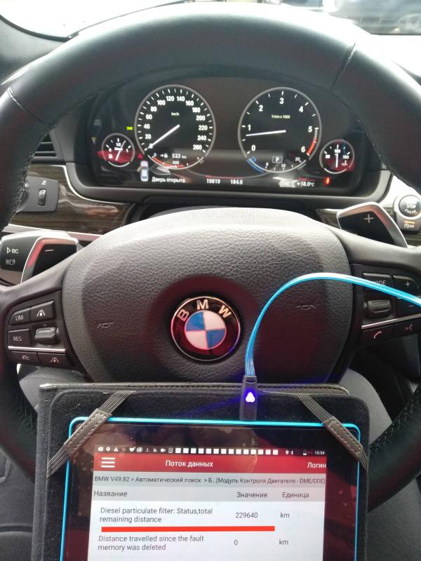

Ivanson сказал(а) 01 Окт 2019 - 7:35 ПП:
Ну вот, собственно. я к этому и клоню) На приборке 20к пробега кузова с салоном, а под капотом мотор с хрен пойми каким пробегом. И концов не сыщешь)
Похоже, что вы оказались правы. Заказал автоподборщиков, чтобы съездили проверили машинку. При чтении машины какой-то из датчиков показал пробег 230 К. Результаты осмотра: https://drive.google...67rL4zZ5H7i5flg . Вердикт от подборщиков - к покупке не рекомендуется. А с цены они вообще посмеялись.

aburkut сказал(а) 02 Окт 2019 - 7:19 ПП:
Первое - это то, что вы неправильно поставили задачу подборщикам. Нужно было определить чистоту свапа, хотя вряд-ли вообще у нас есть такие специалисты, а потом уже потрлюбительские качества авто, такие как крашеные и т.п. элементы. Я вообще не понимаю, чего доколупались до резины, изготовленной на 45-й неделе 2015 года. Машина изготовлена в 2012, было ДТП, морды нет, колеса пробиты - вот  и заменили, Да и ходят они максимум лет пять, а при хорошей езде - года три.
Второе - измеренных параметров масса и там где вы назвали пробег в 230К - total distance remaining - общее оставшееся расстояние до замены сажевого (могу ошибаться, в переводе с англ. это фильтр частиц), то-есть не повод поднимать панику. Вердикт этого авто был известен заранее и выше написано почему.
В дальнейшем я бы с этими подборщиками не связывался. Планшет, не пойми какая программа к кучей параметров, а в результате ошибочный вывод о каких-то 230К.
Сообщение отредактировал Alexander_318i: 03 Октябрь 2019 - 12:09

Alexander_318i сказал(а) 03 Окт 2019 - 08:50 ДП:
Параметров масса, там где вы назвали пробег в 230К - total distance remaining - общее оставшееся расстояние, то-есть не повод для беспокойства. Вердикт этого авто был известен заранее и выше написано почему. Ну а впредь поспрашивайте у будущих подборщиков о знании как иностранного языка, так и о предмете подбора _)
До резины доколупались потому,  что хозяин рассказывает, что она новая, и что он такой молодец, что поставил абсолютно новую, а не б/у, и он чуть ли не с шиномонтажа приехал показывать машину.
