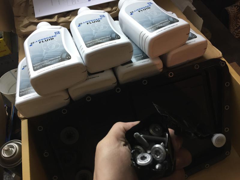

Продаются комплекты фирмы ZF стоимость их около 160$ (зависит от поставщика) туда входит масло 7 банок по 1 литру, поддон (фильтр) болты поддона... и пробка заливной горловины...
Если просто снять поддон, сольется около 5 литров масла....
Замену необходимо производить на холодном двигателе...

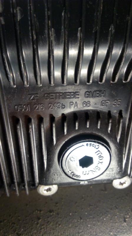

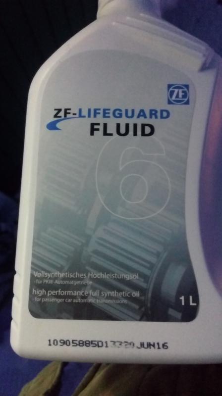

До марта 10г была 6нр коробка, дальше 8нр, тогда комплект зф около 400дол, себе на 740д (у меня 6нр) менял тоже комплектом, да, около 160дол вышло, слилось 5л, но даже после этой замены чувствительно мягче стало переключаться, хотя до этого думал идеально.
Если 6нр, то вот номера поддона и масла, это с комплекта, по отдельности покупать намного дороже
Аратору выше лайк, номер комплекта не сохранился у меня

автор, у Вас в машина сентябрь 2010 и коробка у Вас 8HP70, о том что написали вам выше, Вам не покатит, к сожалению
Ваше масло это Масло ZF S671090312
а Ваш фильтр (поддон) ZF 1087298053  оригинальный номер 24 11 8 612 901
