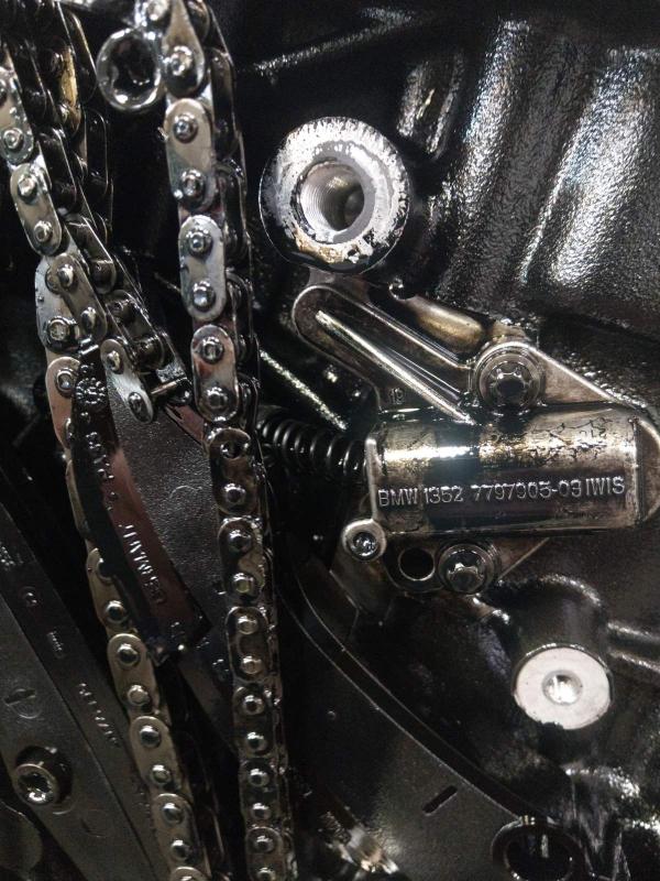

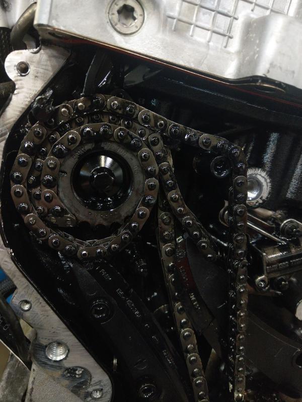

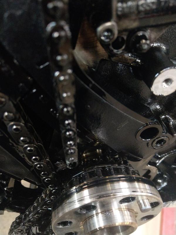

Цепь так и осталась, c N47, почему бы ей не рваться.....
ну как бы да.просто от многих слышу что якобы b47 цепь не рвет,люди нагоняли с пробегами 220+ а цепи не меняют,да и я сам не сталкивался с обрывом на этом моторе,а тут на днях знакомый с Англии скинул фото,так вот решил поделится

Видно от эксплуатации зависит...или удачи) не просто так же говорят, что цепи ходят 150-200 тыс
Вот и первые случаи

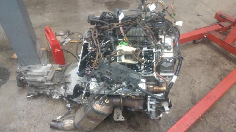

Отправлено 07 Февраль 2020 - 12:36
На днях расскажут чего там наломало

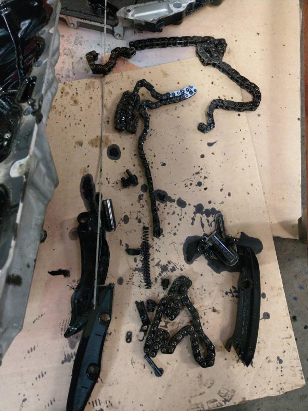

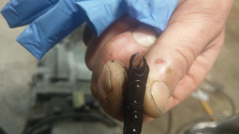

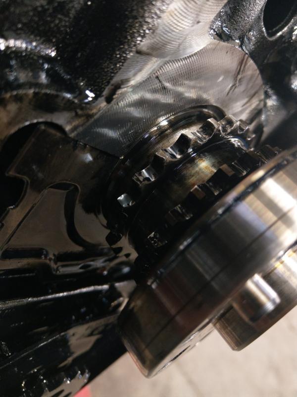

Отправлено 11 Февраль 2020 - 03:49
По поводу b47 в котором цепь порвало 1)сломало 10 рокеров 2)погнуло распредвалы 3)отломало 6 зубьев звёзды ТНВД 4)отломало 4 зуба коленвала.в итоге замена мотора,мотор 1500 фунтов

Судя по солидолу внутри масло меняли как предписывает производитель)) Наверное это и основная проблема повышенного износа цепей (и не только) у всех

Я себе поменял цепи. Да, в Европе масло менялось по регламенту производителя (сомневаюсь что кто-то делает там по-другому). Износ был не критичный, больше была нижняя растянута. Пробег 200
А на каком пробеге это случилось?
160т км
