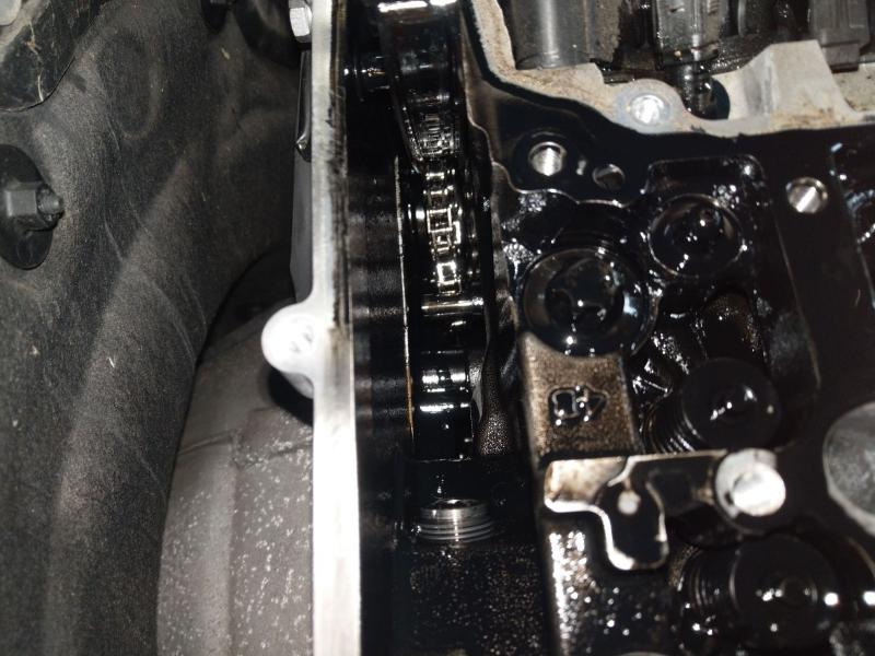

Цепь так и осталась, c N47, почему бы ей не рваться.....
