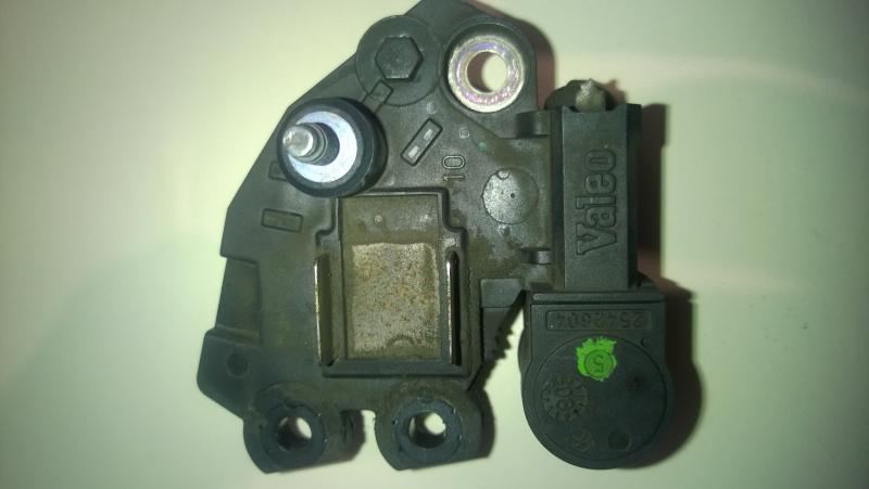

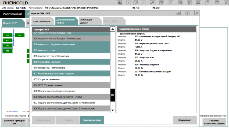

730d С наступление морозов стало появляться сообщение "зарядить аккумулятор", причем после поездок. Аккумулятор VARTA AGM 95A/h как и положено, год отроду. Компьютерная диагностика не выявила ошибок связанных с электропитанием. Были выполнены диагностические запросы, которые так же ничего плохого не показали, единственное немного меньше выдаваемое напряжение генератора и разность в расчетной и фактической нагрузке 2016-11-21_18-32-05.png

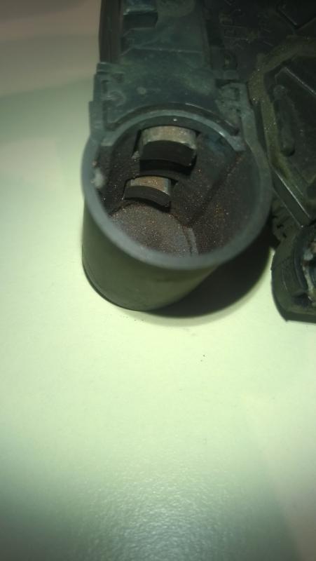

 Аккумулятор был поставлен на двое суток на зарядку специальным устройством для AGM. В интернете на многих форумах читаю про то, что это яко бы нормальное явление для BMW 7-й серии, что потрлюбители выжирают аккумулятор и его периодически надо заряжать. Неужели конструкторы и инженеры самой технологичной марки не доработали? Что-то мне не верилось в это. Поставил аккумулятор на место и думал, что на этом все. А не тут то было. Во-первых отопитель и обогрев заднего стекла не работали, а во-вторых, после поездки опять "зарядить аккумулятор". Делаю диагностику и появляется ошибка по генератору. Выполняю тест-блок, генератор отсутствует. Нет связи с генератором по шине BSD. За это отвечает регулятор напряжения генератора. Поставляет их для BMW фирма Valeo. Вот старыйWP_20161214_0011.jpgWP_20161214_0021.jpg
В 7-ке генератор расположен вверху и доступ есть снять крышку и сам регулятор. Особых сложностей не возникло. С новым регулятором генератор стал выдавать 14,80v и связь по шине восстановилась.

Не берусь спорить, но думается мне, что  щетки, просящиеся к замене надо менять. В большинстве случаев регулятор остается исправным. Зачем тогда его менять?
На фото как раз нижняя щетка уже готова - она не выходят на положенные 4-5 мм. Готов спорить, что все было бы нормально, если бы там заменили только щетки.  Ну и прайс  на щетки и на шоколадку отличается в разы. Учитывая, что там работы на пол-часа с перекурами, то .... с этого и стоит начинать.
