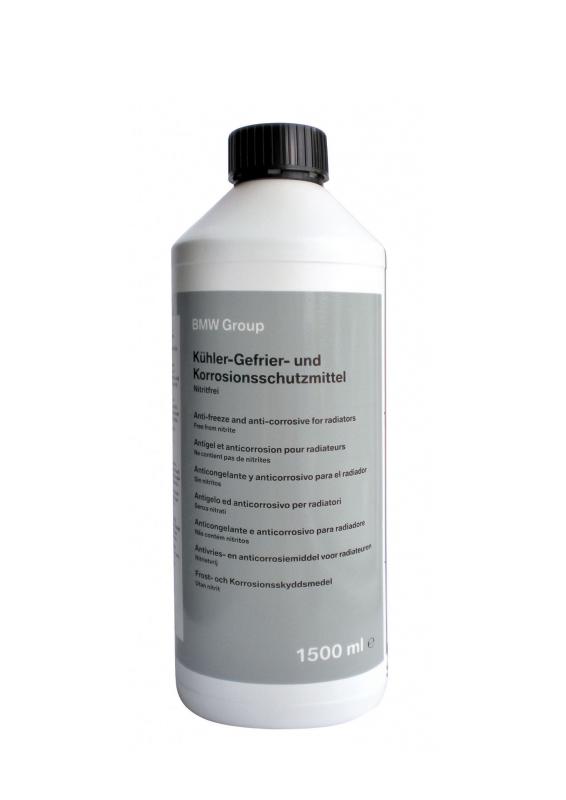

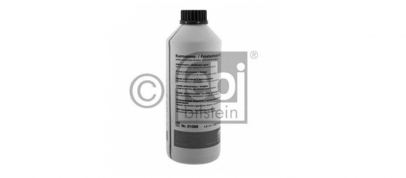

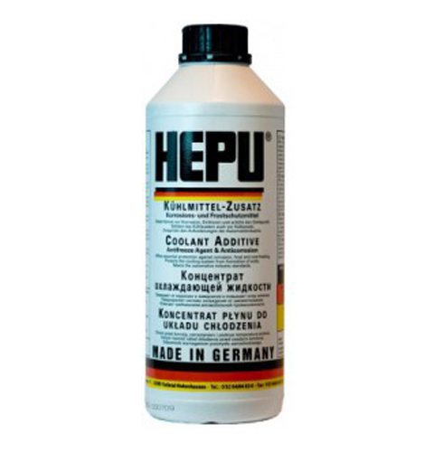

нах феби и беру,когда оригинал на пару рублей дороже только?
Боюсь огорчить, но концерн BMW никогда не делал антифриз, как впрочем и много других вещей

думаю там внутри тоже самое, даже тара у всего вышеперечисленного одинаковая..
Но по цвету синий фэби (который я видел) и оригинал отличаются. Фэби более светлый, в то время как оригинал темно-синий. По хепу не скажу.
